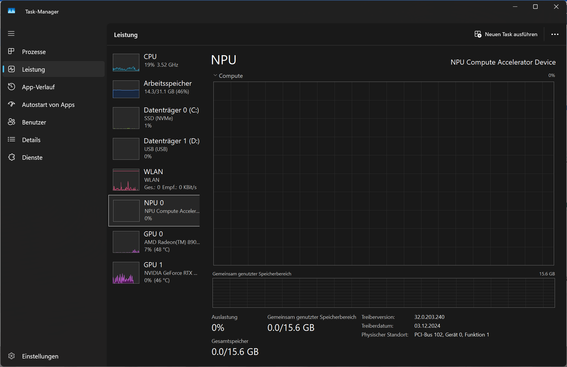

    Hallo, ich bin es wieder
    ich habe die Lösung. Ich habe alle Prozesse mit dem Namen "WorkloadsSessionHost.exe" geschlossen. Dafür habe ich den Task-Manager geöffnet. Ich dachte, das Programm würde danach automatisch wieder gestartet werden oder mein Laptop abstürzen würde, geschah zum Glück nicht. Aber dann sah ich unter "Leistung", wie die NPU wurde still und tat für ca. 1 Minute einfach nichts mehr. Und das blieb auch so.
    Ihr wisst jetzt, wie man das lösen könnte.
    Ich hänge Mal ein Bild von meinem Task-Manager, nachdem ich alle "WorkloadsSessionHost.exe"-Tasks beendete
