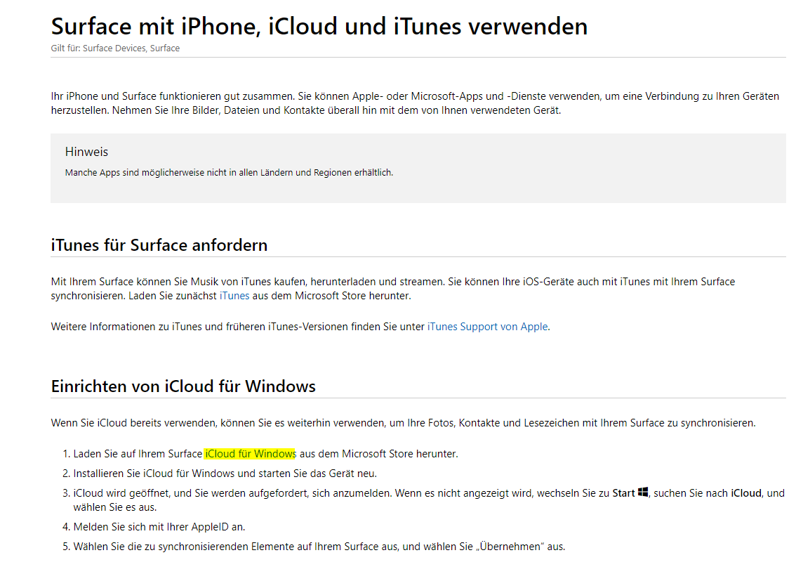

    Alle Punkte habe ich bereits mehrfach abgearbeitet, leider ohne Erfolg.
    Da ich meistens auf Reisen im Ausland bin und in der von mir bereisten Gegend Internetverbindungen nicht unbedingt immer verfügbar und schon gar nicht stabil sind, macht eine Synchronisierung via Cloud keinen Sinn. Auch sehe ich nicht ein, warum ich iCloud für einer normalerweise mit einfachem Kabel zu erledigende Aufgabe zusätzlich bezahlen soll. Dazu ist die cloudbasierte Synchronisation von über 200 GB einfach nicht sinnvoll, da ich wirklich zu 90% mobile arbeite(n wollte).

    Ich empfehle, dass Sie sich zunächst diesen hilfreichen Artikel ansehen, zur Verwendung von iPhone, iCloud und iTunes mit einem Surface.

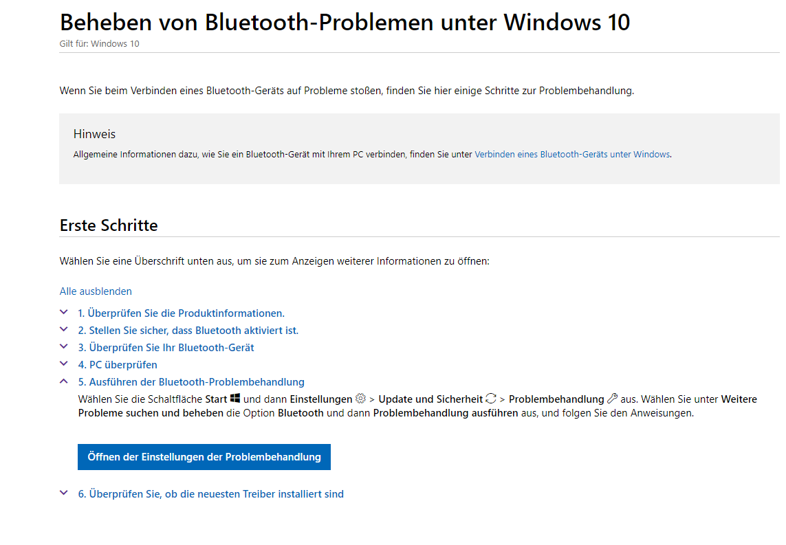

    Könnten Sie auch wegen des Verbindungsproblems mit der Arc Mouse die Bluetooth-Problembehandlung durchführen?
