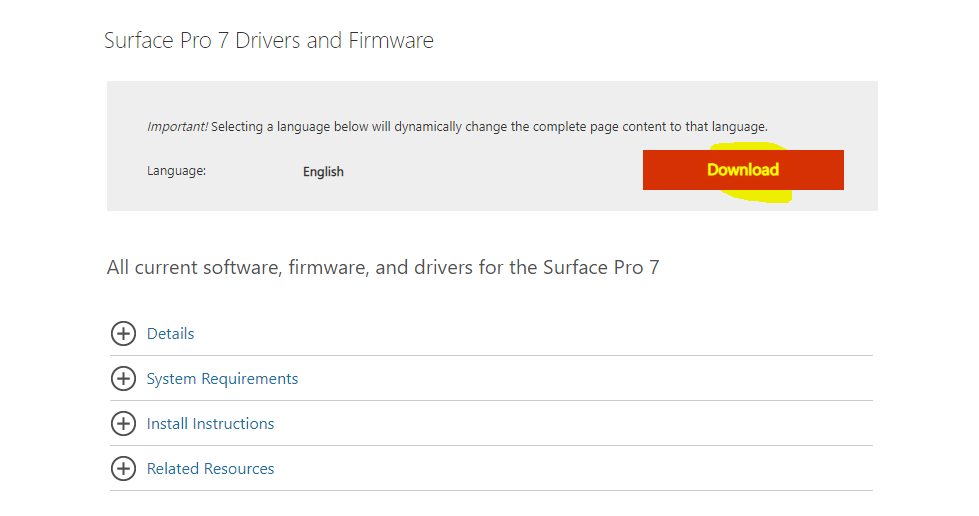

    Zur Lösung des Problems empfehle ich, dass Sie Windows 10 aktualisieren. Wählen Sie Nach Windows Updates suche n aus, um Ihre Optionen zu verwalten und verfügbare Updates anzuzeigen. Oder wählen Sie die Schaltfläche Start und wechseln dann zu Einstellungen > Update und Sicherheit > Windows Update.
    Wenn die Version 1909 nicht automatisch über Nach Updates suchen angeboten wird, können Sie es manuell über den Update-Assistent erhalten.
    Sie können auch manuell die Treiber und Firmware für Ihr Surface herunterladen. Den Download finden Sie in diesem Link.
    Sollte das Einfrieren durch das Treiber- und Firmwareupdate nicht behoben werden, müssten Sie Ihr Gerät auf die Werkseinstellungen zurücksetzen.
    Bitte lassen Sie mich wissen, wenn Sie Fragen haben. Gerne helfe ich Ihnen dabei.
