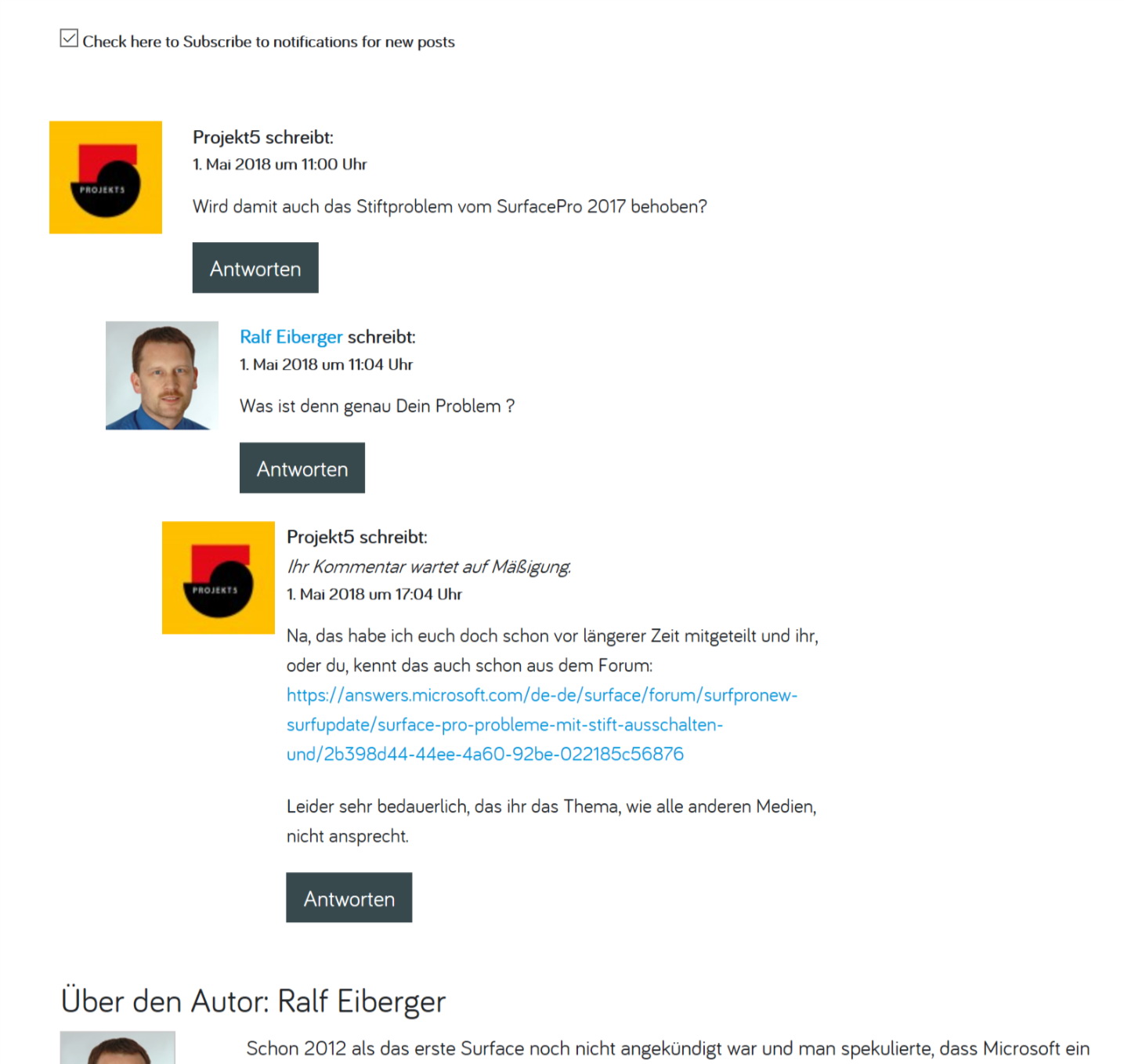

    Auf SurfaceInside wurde das neueWindows10 Update vorgestellt. Ich habe dann nachgefragt, ob dieses Update auch das SurfacePro Stiftproblem behebt.
    Wie man sieht, sieht man, wie man mit dem Microsoft SurfacePro Stiftproblem umgeht - es wird nicht angegangen. Mein Kommentar wartet nun seit dem 1. Mai auf "Mäßigung" und wird nie das Display der freien und offenen Welt erreichen.
    Weil ihr das natürlich nicht sehen könnt, füge ich hier einen Screenshot bei.
