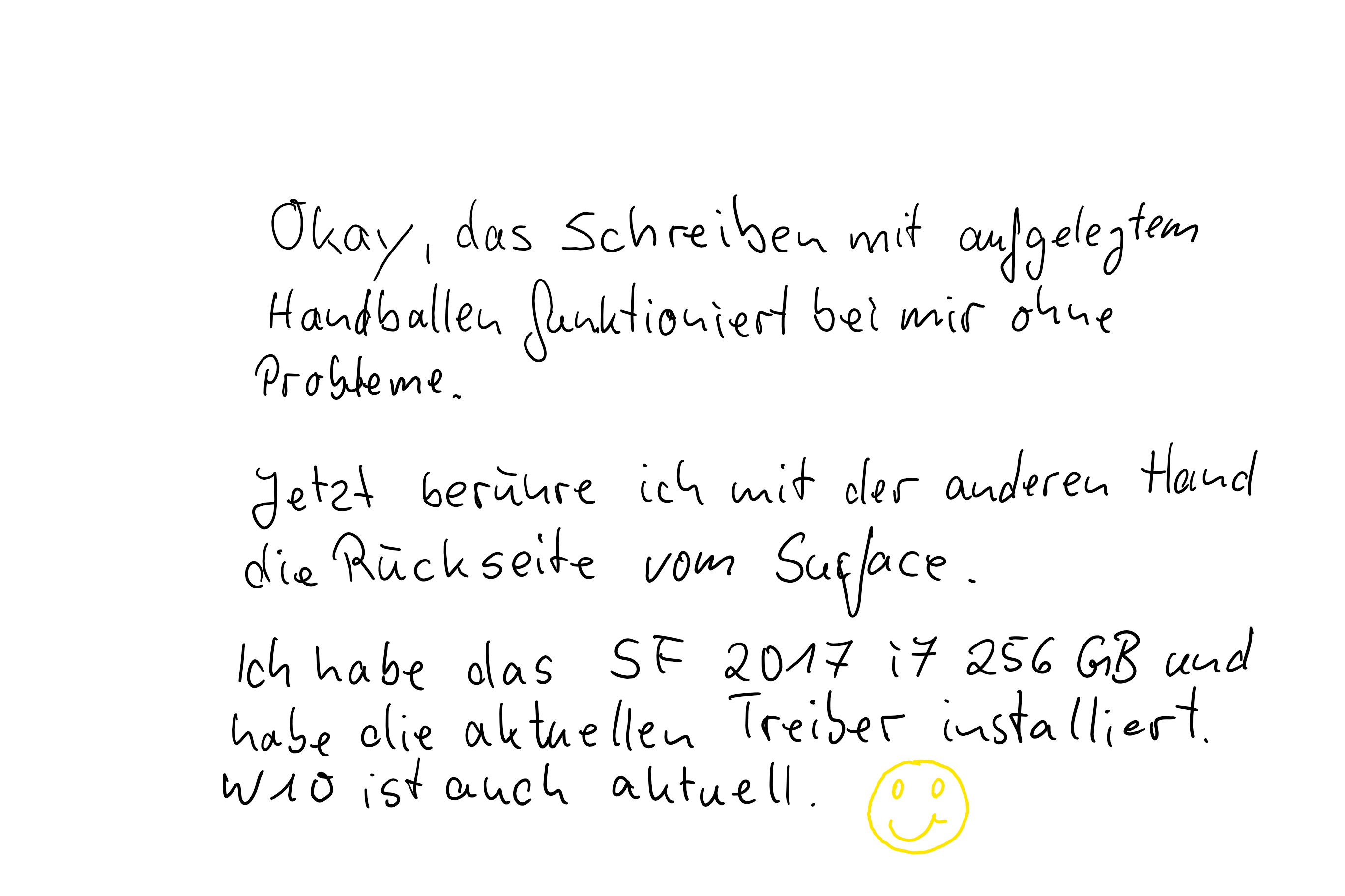

    Hey,
    ich finde es gut, dass ihr euch hier so viel Mühe macht und kann gerne ein paar Dinge für euch testen. Falls euch das was bringt.
    Ich habe den Text im Bild eben für euch geschrieben und kann den Fehler mit Berühren, oder ohne, mit dem Kontakt der linken Hand am Backcover usw. nicht reproduzieren.
    Habt ihr die aktuellen Treiber für das SF installiert?
    Viele Grüße
    Steffen
