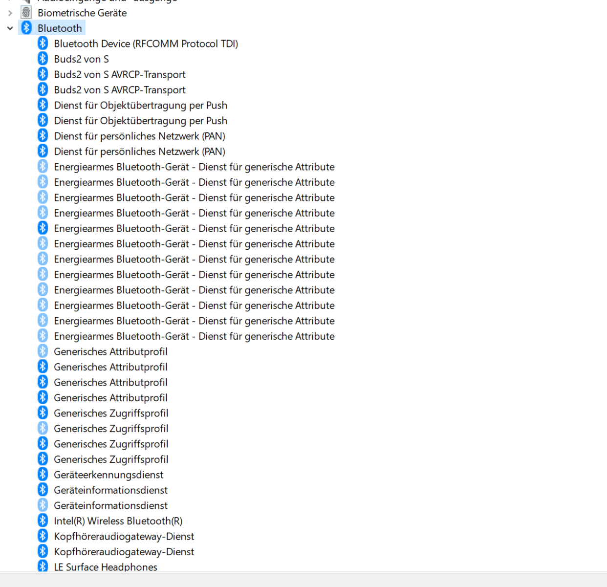

    2023-11-11T20:55:56+00:00
    passt das so?
    2023-11-11T20:54:43+00:00
    Zunächst einmal danke für die Rückmeldung
    Der Reset gemäß der Anweisung hat leider nichts gebracht.
    Anbei der Screenschot
    2023-11-11T20:34:21+00:00
    Die Lösungsvorschläge des Mircosoft Supports habe ich alle ausprobiert - erfolglos.
    Falls der Support es nicht bereits vorgeschlagen hat, teste mal, ob ein Reset des Surface Laptop 3 das Problem behebt. Schalte dafür die KH aus und drücke bei eingeschaltetem SL3 die Netztaste des Laptops und halte sie so lange gedrückt, bis der Laptop neu startet. Das dauert ca. 20 - 30 Sekunden. Reagiere in dieser Zeit nicht auf Anzeigen im Display.
    Falls bereits ein Reset durchgeführt wurde oder auch der Reset nicht hilft, öffne bitte den Geräte-Manager, aktiviere unter "Ansicht" die Option "Ausgeblendete Geräte anzeigen" und öffne die Zeile "Bluetooth". Erstelle dann über die Tastenkombination Win + Shift + S einen Screenshot davon und füg' ihn mit der Tastenkombination Strg + V in deine Antwort ein.
