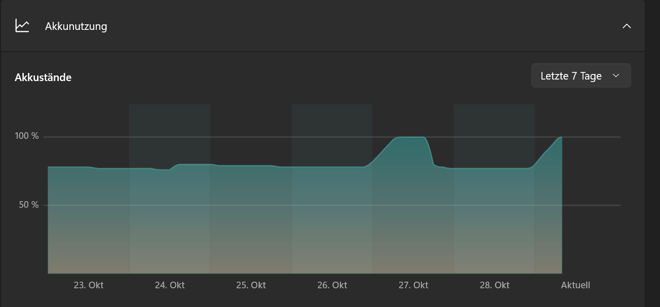

    2022-10-29T07:58:29+00:00
    Unter "System>Strom und Akku" sehe ich weiterhin ab und zu für nachts, ab ca. Mitternacht einen Anstieg der Akkuladung von 80% (da intelligentes Laden aktiviert) auf 100%. Aber: Der Rechner hängt in jener Zeit teilweise gar nicht am Ladegerät (im Screenshot der letzte Anstieg während der letzten Nacht. Somit habe ich den Verdacht, dass die Anzeige des Akkuverlaufs nicht stimmt. Und frage mich, was tatsächlich passiert:
    1. Der Akku blieb nachts auf um die 80% geladen, als ich ihn morgens ans Stromnetz nahm und einschaltete, ludt er sich ganz schnell auf, was aber unter "System>Strom und Akku" falsch als linearer Anstieg über Nacht dargestellt wird.
    2. Der Akku ist nicht auf 100% geladen, sondern nach wie vor bei um die 80%. Dann wäre es ebenfalls eine falsche Darstellung.
    Eine Komplettentladung ist bisher nicht wieder aufgetreten.
