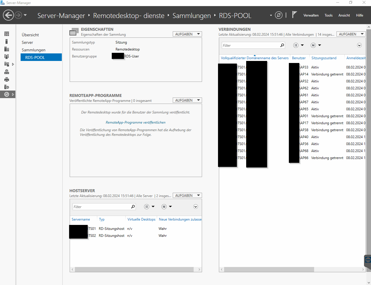

Im Servermanager des RDS-Broker werden nur RDS-Verbindungen eines RD-Session Host angezeigt. Wie bekomme ich die der weiteren RDSSH angezeigt?

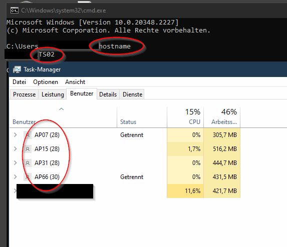

    Es nehmen beide TerminalServer die Verbindungen an. Wenn ich auf TS02 in den TaskManager gehe, sehe ich auch die Verbindungen.
    Das Problem ist, dass die Verbindungen nicht unter den Verbindungen in Pool bzw. der Sammlung angezeigt werden, obwohl der TS im Servermanager verfügbar ist.:
