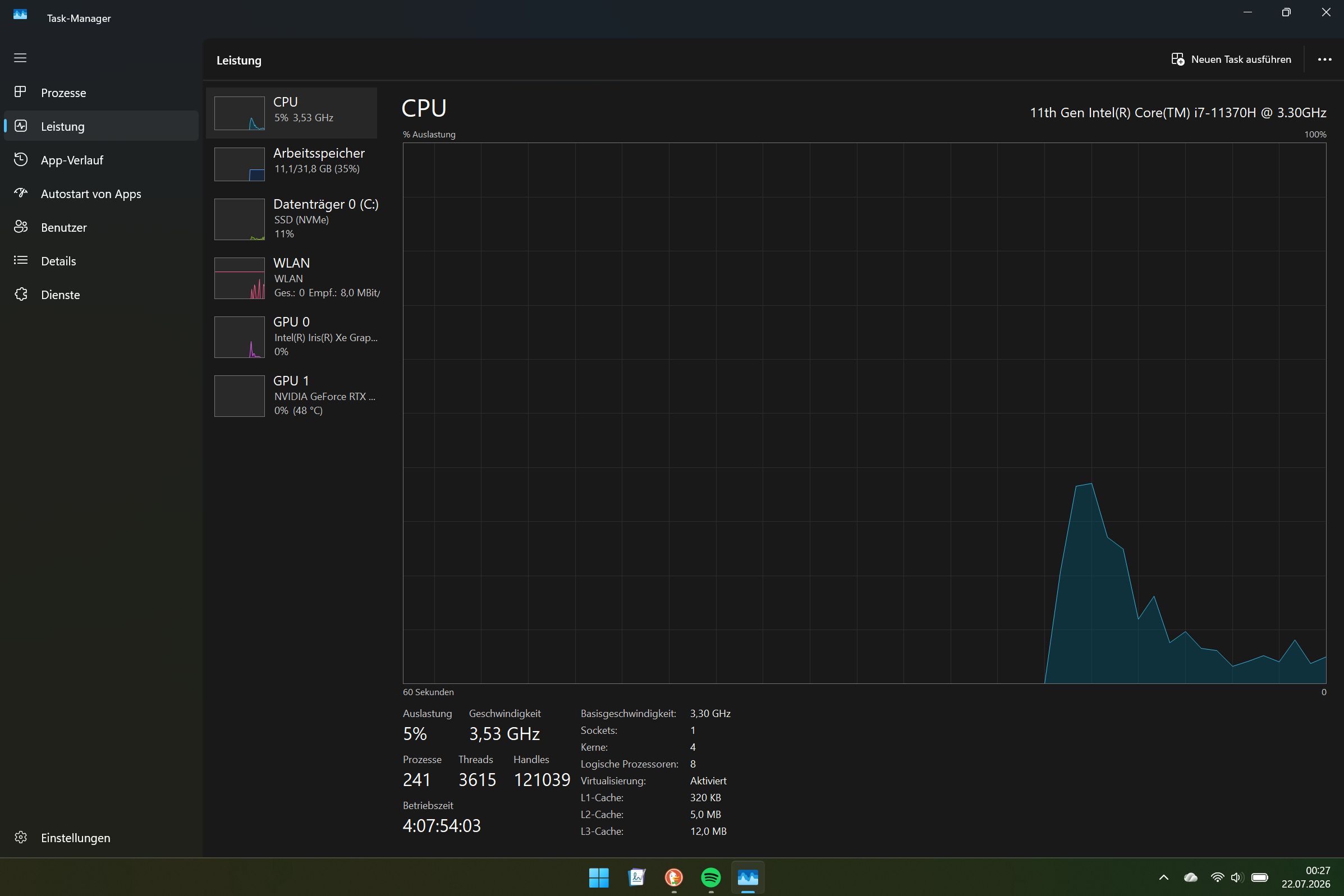

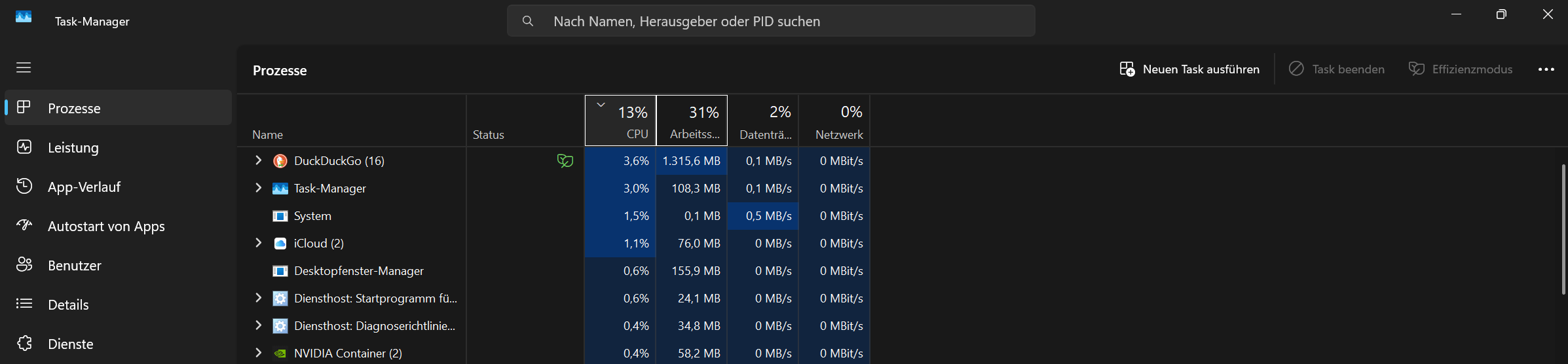

Aus dem Screenshot geht hervor, dass weder die CPU- noch die Datenträger-Auslastung ursächlich für die starke Erwärmung sind. Um auszuschließen, dass grafikintensive Prozesse die Erwärmung verursachen, bitte ich dich, im Task-Manager die Seite "Leistung" zu öffnen und einen Screenshot der Seite hier zu teilen.

  3. David 45 Zuverlässigkeitspunkte
    2026-07-17T14:31:09.2066667+00:00
    Benutzerbild
    Hallo Alex,
    ich habe nun mal einen Screenshot von den Tasks angehangen. Bei meinem Surface handelt es sich um die Gen 1. Ich kann schwer sagen, ob das direkt danach aufgetreten ist, aber das ist das einzige was sich seitdem verändert hat.
    Ich habe alle Punkte von der Liste gecheckt, aber es ist nicht besser geworden. Das Problem besteht auch durch den Neustart hinweg. Heute haben 100% nicht einmal 3/2 Stunden gereicht.
