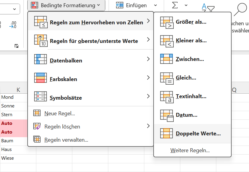

    2025-04-24T20:16:08+00:00
    Vielen Dank, hat sofort funktioniert. Erleichtert sehr das Arbeiten!
    Schöner Abend!
    Regula
    2025-04-24T19:07:49+00:00
    Hallo
    Spalte auswählen, dann:
    Bedingte Formte > Regeln zum Hervorheben von Zellen > Doppelte Einträge ...
    Ja, diese Variante hat bei mir nun sofort funktioniert.
    Herzlichen Dank.
    Frage: kann diese auch als fixe Regel eingebaut werden, dass beim Ausfüllen gleich die doppelten Wörter hervorgehoben werden und man diese sofort sieht / löschen kann?
    Die Regel würde ja in der Tabelle (Blatt) bleiben.

    2025-04-24T18:42:41+00:00
    Hola,
    A2:A9 markieren. Dann als Formel in der bedingten Formatierung:
    =ZÄHLENWENN($A$2:$A$9;A2)>1
    Bereiche musst du natürlich anpassen falls die Daten nicht in A2:A9 stehen.
