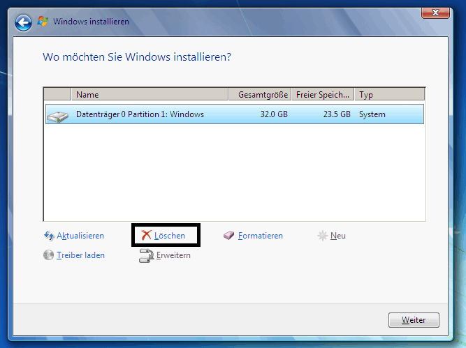

    2022-09-08T22:26:05+00:00
    Ich bin aber nicht in den Modus gekommen, wo man die roten x hätte "löschen" können.
    Die roten X
    ![Bild](https://learn-attachment.microsoft.com/api/attachments/65554805-946e-4968-b82e-f55b0716d975?platform=QnA
