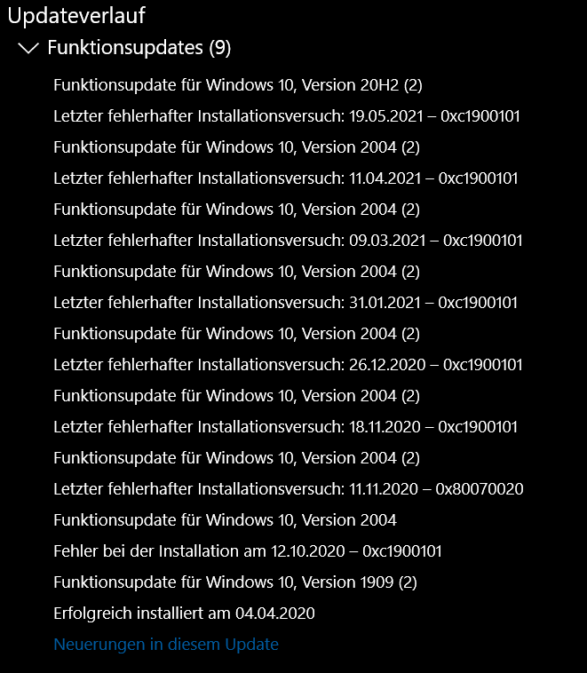

    Kurzer Nachtrag:
    Erklärt sicherlich den Versionsrückstand... Gab aber bislang irgendwie nie wirklich merkliche Fehlermeldungen beim Starten :-( Oder sie sind mir nicht prägnant genug für mich angezeigt worden:

    2021-06-26T06:03:47+00:00
    Hallo und Guten Morgen
    Warum noch die 1909( Build 18363) wenn die 20H1 und mittlerweile auch die 21H1 raus ist?
    Ich tippe auf Fremdsoftware die ins System eingreift
    Fremdvirenscanner, Tuning Tools , Cleaner, Systemoptimierer und evtl. noch ein Treiberbeschaffer ist sowas bei dir installiert?
    Das könnte der Hinderungsgrund sein warum dein System nicht aktuell ist und evtl. versucht durch einen automatischen Neustart ein Update zu verarbeiten
