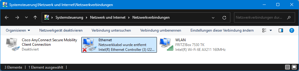

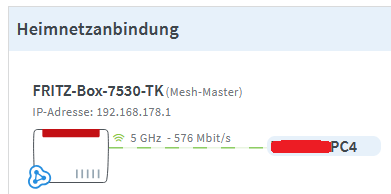

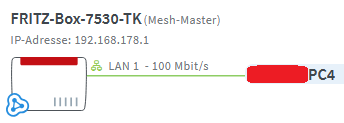

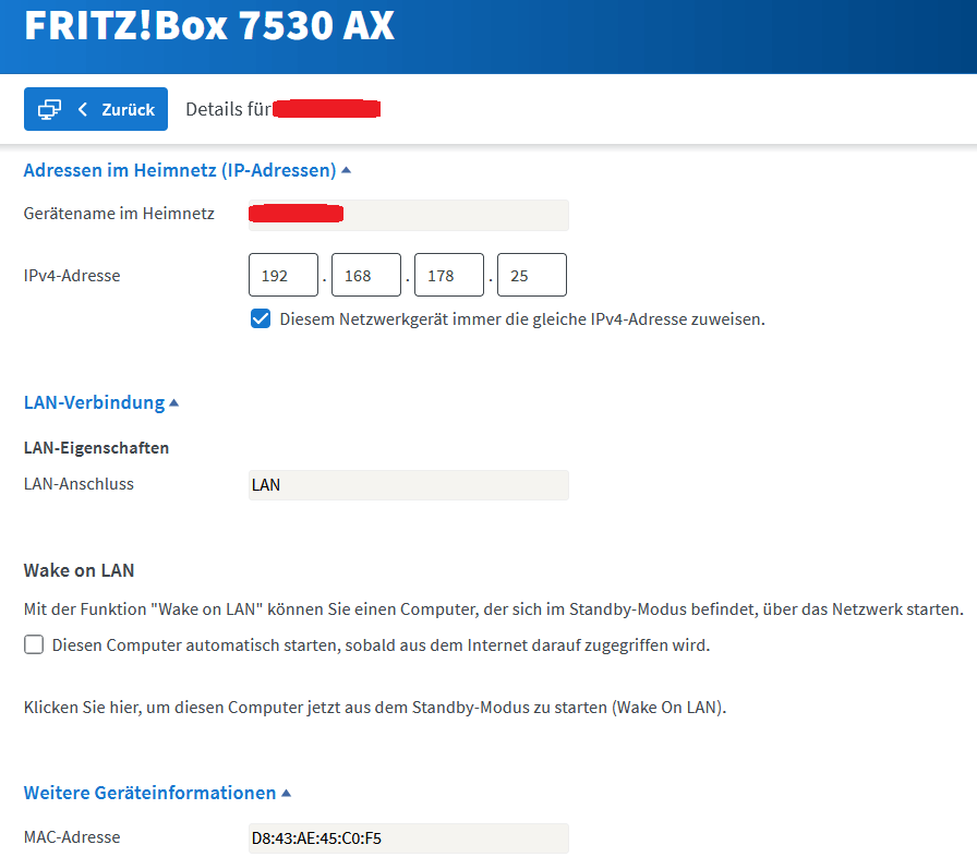

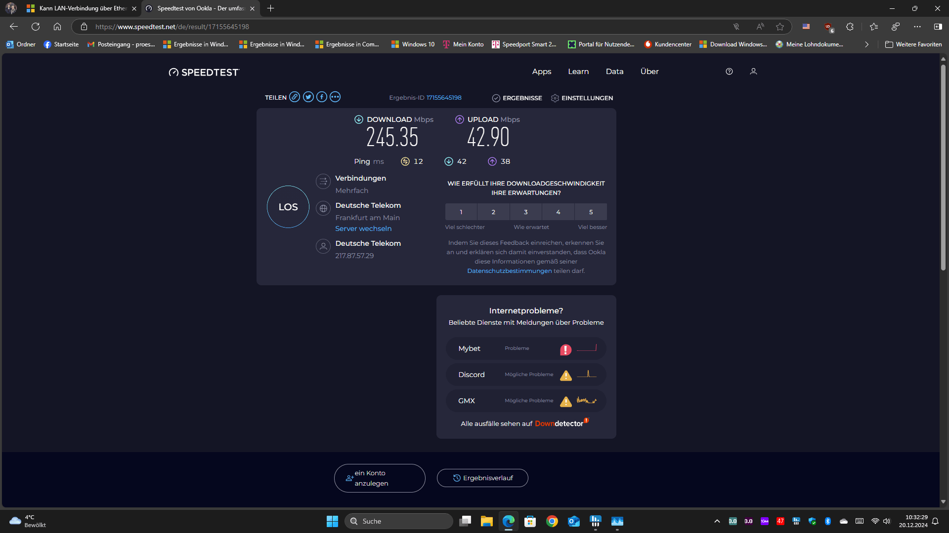

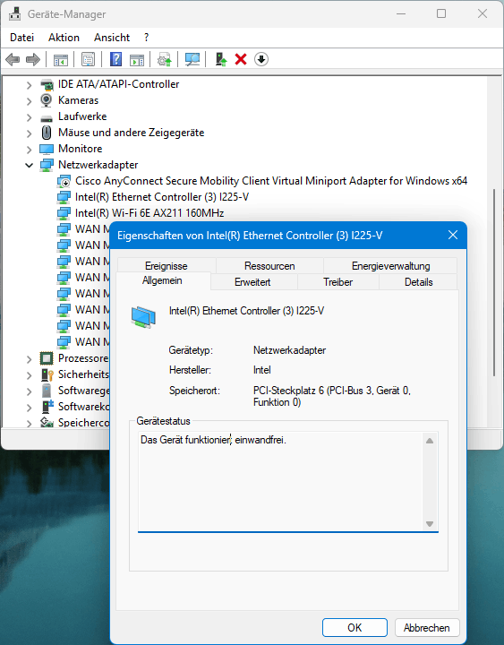

ich hab einen neuen PC mit Windows 11 Pro. Dieser war bisher über WLAN mit meiner Fritz!Box verbunden, da mein alter PC bisher das einzige verlegte Ethernet-Kabel für sich benötigte. Der ist jetzt aber abgebaut, und nun wollte ich den neuen über dieses Kabel mit der Fritz!Box verbinden, weil LAN-Verbindungen gewöhnlich stabiler und schneller sind. Das Kabel steckt also jetzt in der Ethernet-Buchse des neuen PCs, und das andere Ende steckt im selben LAN-Port meiner Fritz!Box wie bisher. Die Kabelverbindung ist also definitiv herstellt, und hatte bisher mit dem alten PC ja auch bestens funktioniert. Ich hab in der Fritz!Box auch noch die MAC-Adresse des Ethernet-Adapters eingegeben, sodass er dort schon bekannt ist. Hier sind ein paar Screenshots, die das alles belegen:

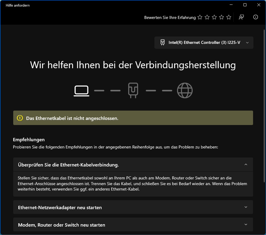

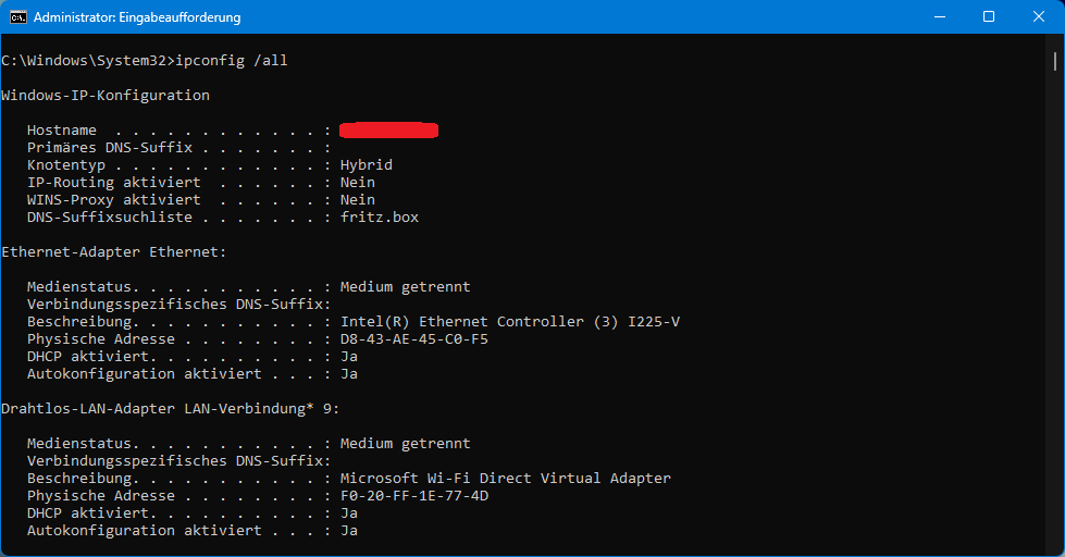

Trotzdem behauptet Windows aber, es sei kein Kabel eingesteckt. Ich habe es auch noch mit einem anderen Kabel versucht, aber auch das hat nicht geholfen.
Die obigen Empfehlungen (und auch einige andere) zum Beheben habe ich natürlich alle schon erfolglos probiert. Wer kann mir helfen das zu klären und in Ordnung zu bringen?

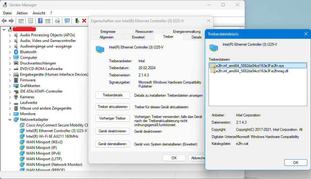

    Das hat leider gar nichts gebracht. Die Ethernet-Verbindung kann nach wie vor nicht hergestellt werden. Aber ich fürchte auch, die tatsächlich installierte Treiberversion ist noch ziemlich die gleiche wie zuvor. Bin mir jetzt nicht mehr sicher, ob ich vorher wirklich 15.02. gelesen hatte. Auf jeden Fall ist diese Version nicht vom Dezember, obwohl ich mich strikt an die Installationsanleitung gehalten habe. Aber möglicherweise ist der Treiber ja durchaus der richtige, und die Ursache liegt ganz wo anders.

    Ist für den Intel i225V dieser Treiber installiert?
    Intel® Ethernet-Controller I225-V
    Ja fast, aber eine veraltete Version vom 15.02.2024. Hab gerade mal die neueste vom 05.12.2024 runtergeladen. Melde mich wieder, wenn ich sie installiert habe.
    Und was ist das Cisco welches ebenfalls installiert ist aber nicht aktiv ist das würde ich falls es nicht für ein Firmen VPN gebraucht wird restlos deinstallieren
    Das brauche ich um ins Netz meines Arbeitgebers zum kommen. Die Version ist von diesem vorgegeben. Mit neueren soll es angeblich Probleme geben. Zum Zeitpunkt meiner erfolglosen Versuche die Ethernetverbindung herzustellen lief das aber definitiv nicht.

    Hallo
