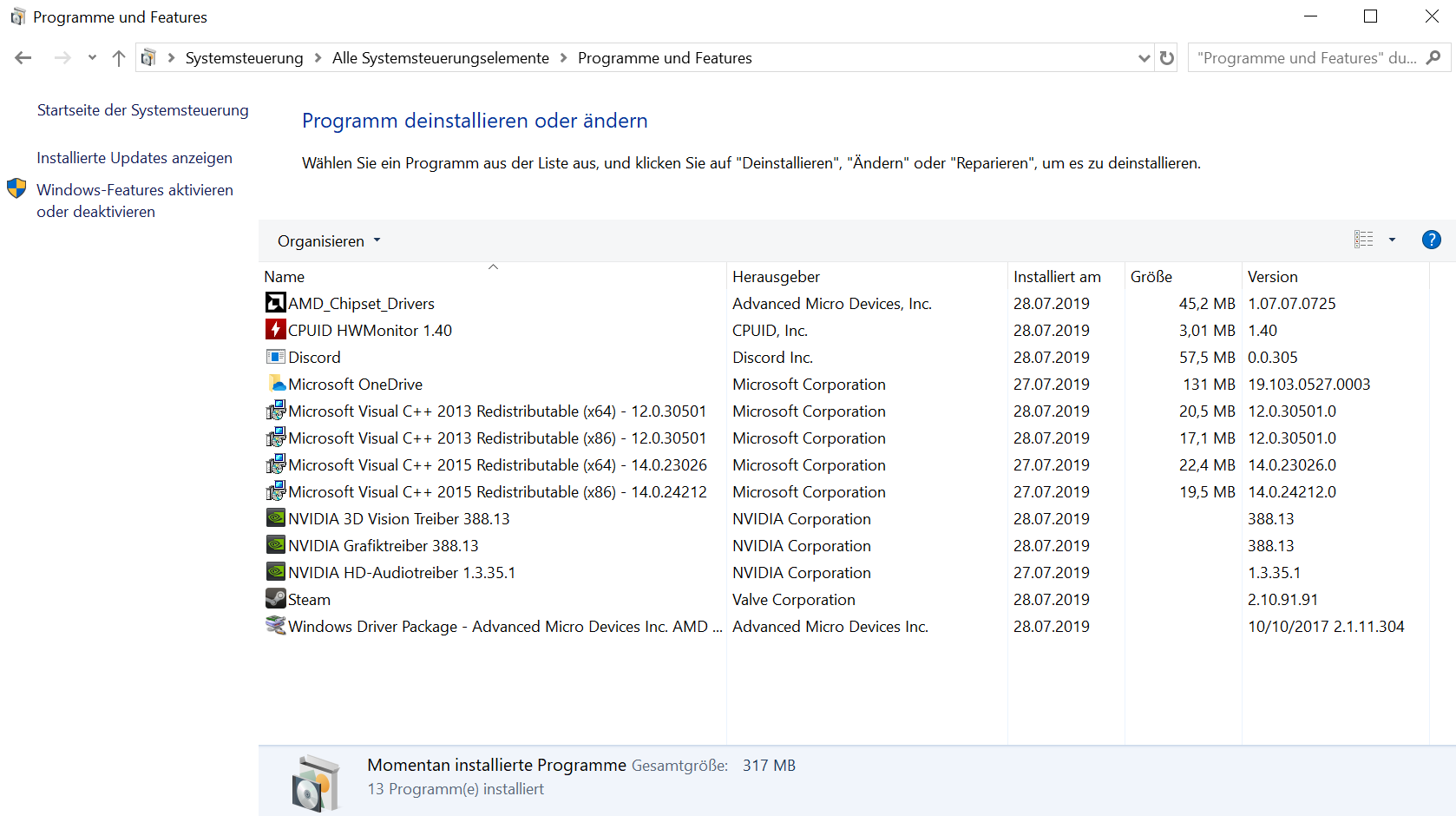

    Hallo kw333,
    ich habe die Treiber von der Gigabyte Seite heruntergeladen und installiert. Bei Visual C habe ich jetzt nur diesen Treiber: vc_redist.x64.exe installiert, also die neueste Version für 64-bit. Ist das so richtig?

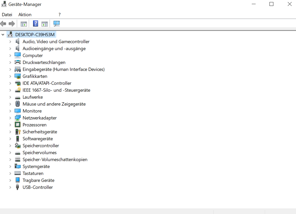

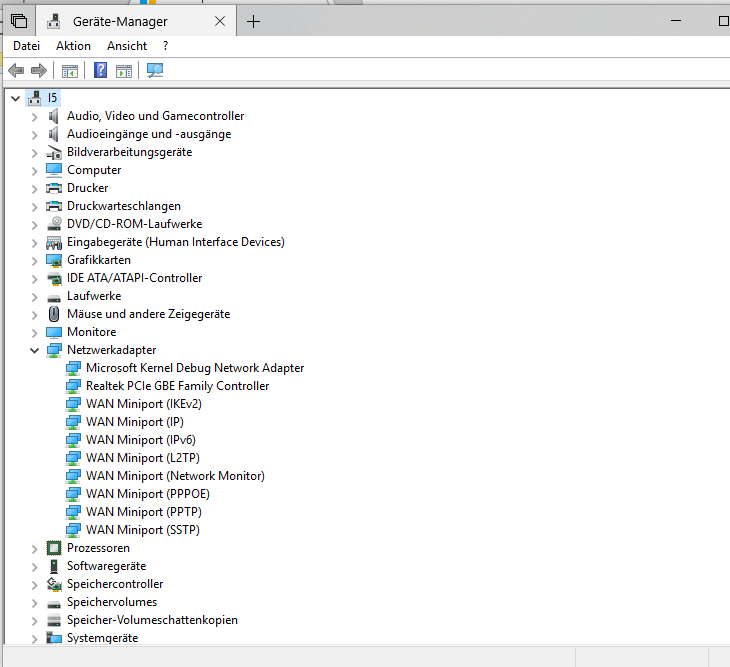

    Es kommen bei der Option ausgeblendete Geräte anzeigen im Geräte-Manager relativ viele neue hinzu. Vor allem beim Reiter "Systemgeräte". Ich habe das eben falsch gelesen, soll ich vom Geräte-Manager auch noch ein vorher nachher machen?

    Hallo Kw333,
    vielen Dank für die schnelle Antwort und die Anleitung. Hier die beiden Bilder:
    Einmal Programme & Features
    Und dann noch der Geräte-Manager:

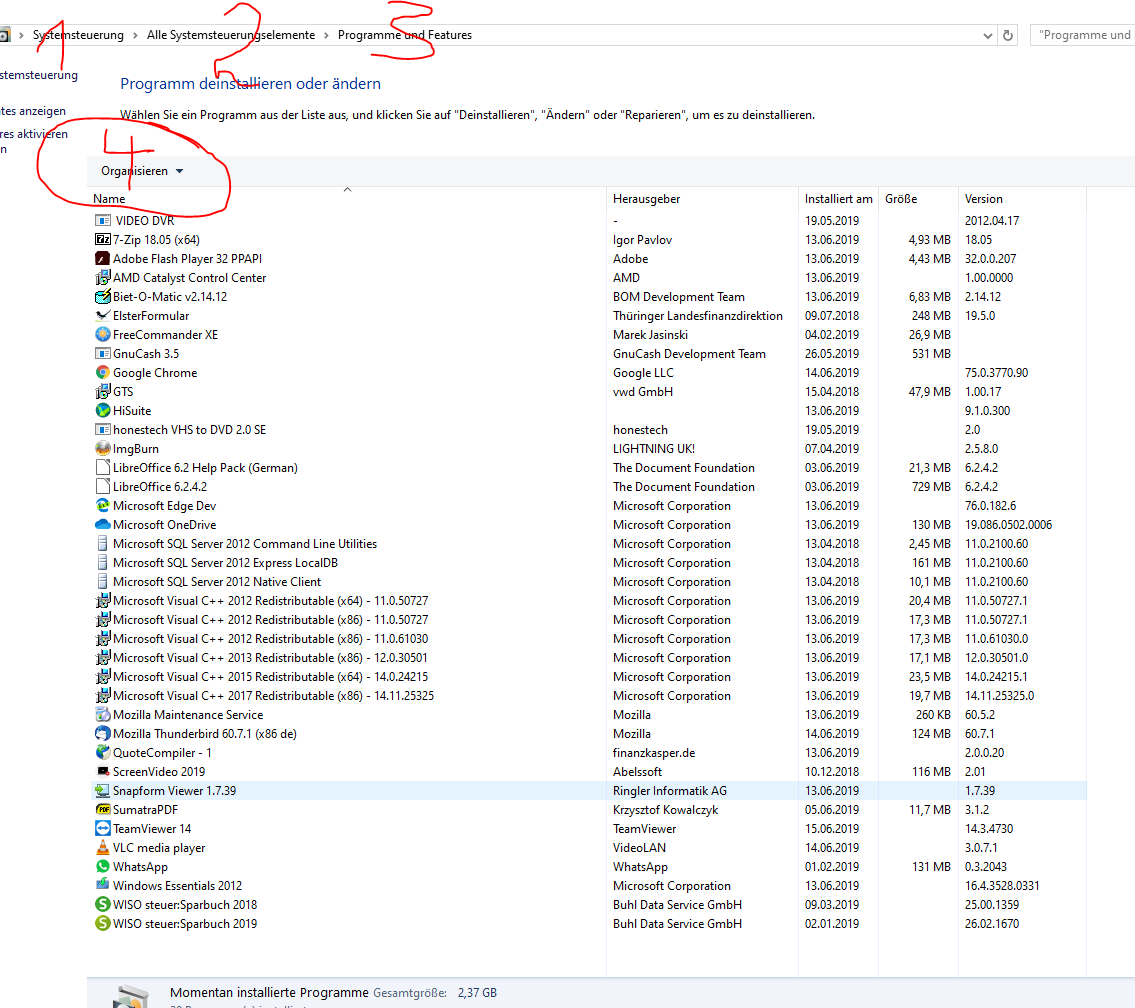

    Hallo Lukas
    Schauen wir mal was da so läuft und Dein Problem verursachen könnte
    Mache ein Bild von "Programme und Features"  zu erreichen über >>Einstellungen >> Systemsteuerung >>
    (Bitte keine Bilder von Apps)
    Mache ein Bild davon mit dem Snipping Tool
    Bei Cortana oder suchen Snipping Tool  tippen,
    aufrufen Bild machen,
    auf dem Desktop speichern,
    und mit dem zweiten Bildchen von rechts,
    in der oberen Bearbeitungsleiste hier einfügen
    So sollte es aussehen bitte nach Namen sortieren lassen
    Und zur Vervollständigung noch ein Bild vom Geräte-Manager
    klick auf >>Ansicht klick aus  >> Ausgeblendete Geräte anzeigen
    sind  dort  "Andere Geräte" schauen berichtigen / berichten
    klick auf = expandieren
