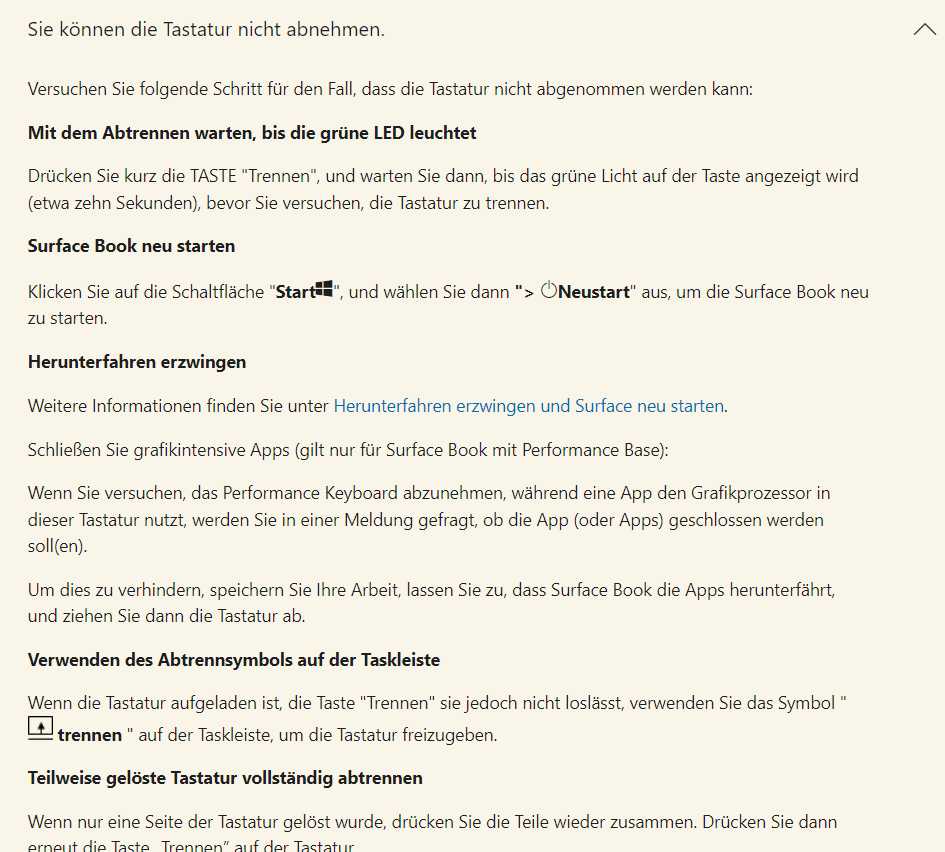

    Einige Anwendungen beeinträchtigen die Trennung des Bildschirms von der Tastatur. Wenn Sie die Trennungstaste drücken, um die rote Taste freizulegen, können Sie das Surface ausschalten und die Trennungstaste gedrückt halten, während es ausgeschaltet ist, und dies sollte den Bildschirm erfolgreich vom Tastaturdock trennen.
    Außerdem finden Sie hier einen Hinweis darauf, dass sich die Tastatur nicht abnehmen lässt. Sie können sich darauf beziehen und mir die genaue Fehlermeldung zusenden, wenn die Fehlermeldung nicht wie in diesem Hinweis erscheint:
    Beheben von Problemen beim Abnehmen oder Anbringen der Surface Book-Tastatur - Microsoft-Support
