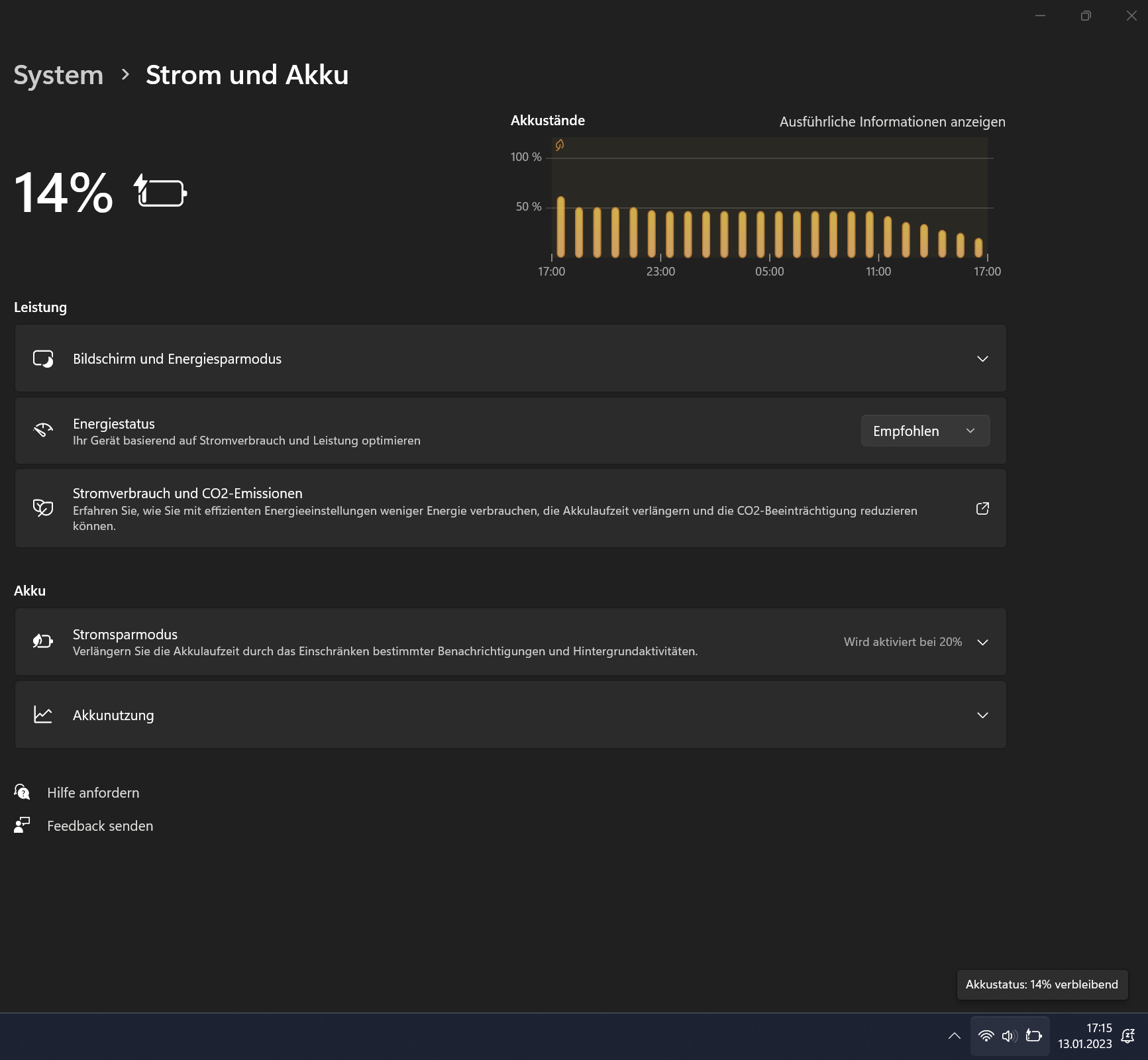

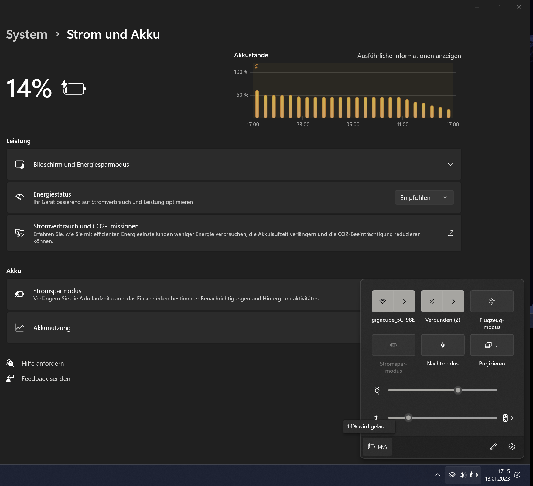

    Hallo Manson,
    gerade eben tritt das bereits beschriebene Problem erneut auf. Der Akku entlädt sich trotz des eingesteckten Ladekabels. Im Anhang habe ich entsprechende Screenshots der Akku-Anzeige beigefügt. Kannst du anhand dessen das Problem erkennen?
    Viele Grüße
    fstaf
