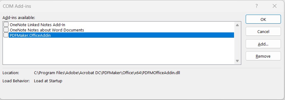

    Hej Francisco, I fejlsikker tilstand skriver word ikke den irriterende blanke side ud! - jeg har fulgt dine anvisninger og har fjernet markeringen i alle COM Add-ins. Starter word op i normal tilstand og udskriver....stadig den irriterende blanke side fremkommer.
    COM Add-On's
    Hvad gør vi så? Bedste hilsner Anders
