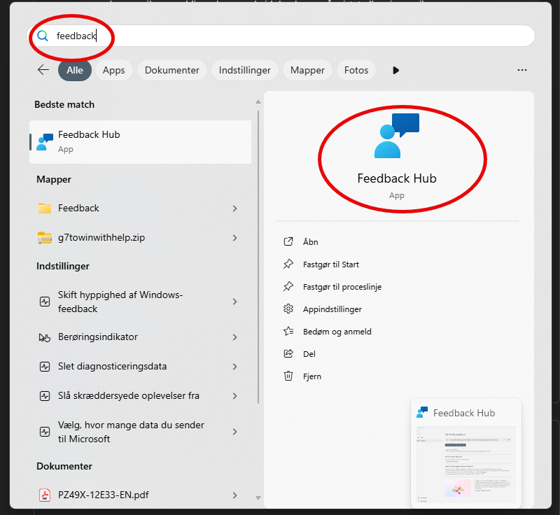

    Hvornår begyndte din Outlook at gå ned? Er det siden tirsdag? Åbn Indstillinger-appen, gå til Windows-opdateringer - Opdateringshistorik. Hvad er KB-nummeret på den seneste installerede opdatering? Er det KB5074109?
    Hvis det er den seneste installerede opdatering, ser det ud til at være et nyt problem med Outlook efter januar KB5074109-opdateringen. Denne opdatering påvirker Outlook POP-konti. Dette rapporteres af mange personer efter den opdatering. Nogle personer har rapporteret, at hvis man afinstallerer Windows-opdateringen, vil det løse problemet. Det er også bedst at åbne Feedback Hub-appen i Windows og rapportere dette til Windows-udviklerne. Hvis flere personer rapporterer dette, vil de undersøge problemet og levere en programrettelse til problemet.

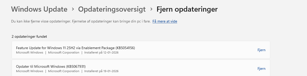

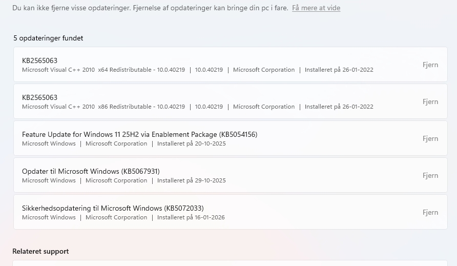

  5. Jørgen Røn 15 Omdømmepoint
    2026-01-19T15:13:19.9266667+00:00
    Kan du slet ikke se opdatering på listen? (Den er naturligvis ikke på min liste i og med, at jeg har fjernet opdateringen).WINUpdate
    Når man trykker på Fjern bliver man advaret om, at fjernelse kan bringe PC'en i fare, men det skal du bare ignorere hvis du altså gerne vil have Outlook til at fungere igen (pest eller kolera!).
