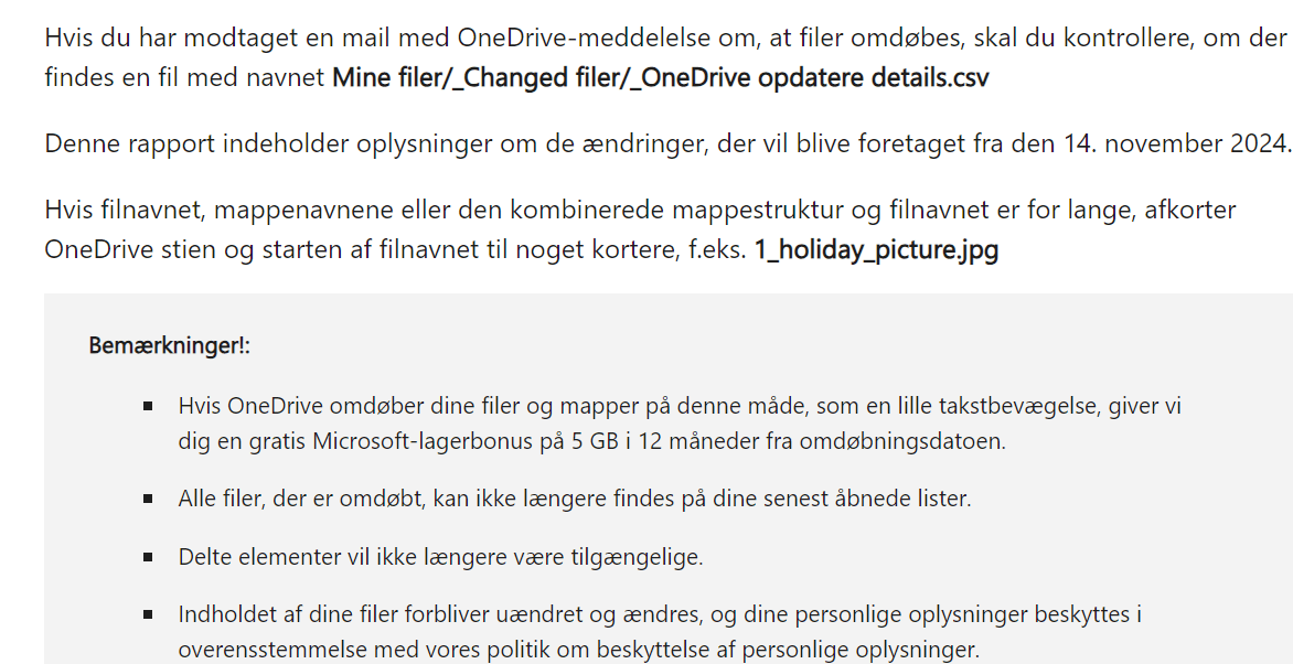

    Baseret på de billedoplysninger, du har delt, ser dit problem ud til at ligne det, der er beskrevet i dette indlæg: Hvorfor er mit filnavn blevet ændret? - Microsoft Support
    I nogle tilfælde skal OneDrive muligvis omdøbe dine filer og mapper. Dette kan ske, hvis et af følgende scenarier opstår:
    Dine filnavne er for lange.
    Mappestrukturen indeholder for mange lag (hvilket gør det overordnede filnavn for langt).
    Dine filnavne indeholder tegn, der ikke understøttes.
    Hvis filnavnet, mappenavnet eller den kombinerede mappestruktur og filnavnet er for lang, forkorter OneDrive stien og begyndelsen af filnavnet til kortere tegn.

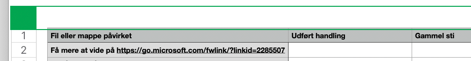

    I have now done this and moved the folders back from the 'modified files' folder. But they got transfered back again a couple hours later, so the problem persist. It is the same folders that is transfered. Around 200 of then. Can we do anything from here? I suspect it is because of my file paths being so long, which they are. I have maxed them out on some occasions. Can I get longer file path Billede

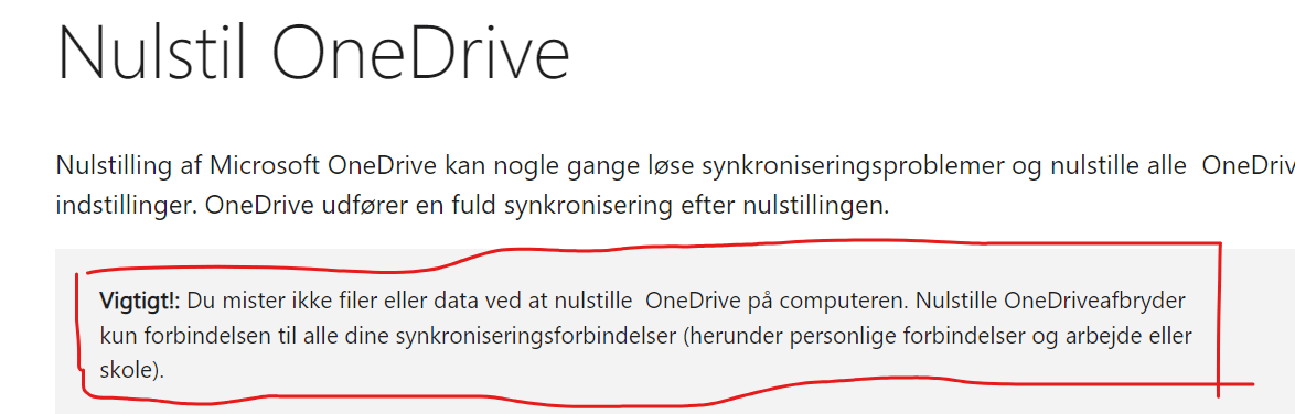

    Du kan være sikker på, at nulstilling af OneDrive og geninstallation ikke mister dine data, du kan tjekke den officielle artikel om det: Nulstil OneDrive - Microsoft Support
    Hvis du ikke er sikker, kan du prøve at lave en sikkerhedskopi af dine filer. Alternativt kan du se dine data i webversionen af OneDrive.
