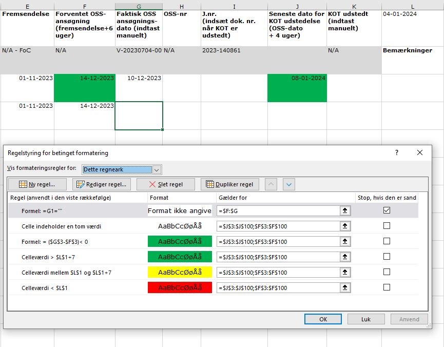

Jeg har et spørgsmål om betinget formatering.
Jeg har lavet en række regler, som farvekoder visse felter hvis betingelserne er opfyldt. Helt konkret, skal felter i kolonnen (F) for deadline for forventet modtagelse af en ansøgning være grøn, hvis datoen i feltet ikke har overskredet dags dato, og rødt hvis dags dato er overskredet.
I en anden kolonne (G) skriver man så datoen for hvornår ansøgningen rent faktisk er modtaget.
Problemet er så, at farven i kolonne (F) fortsat skifter til rød, efter dags dato er passeret, selv når den faktiske ansøgning er modtaget før deadlinedatoen. Man skal på en eller anden måde rette reglerne, eller lave en ny regel, som "låser" farven i kolonne F alt efter om datoen i kolonne G overskrider datoen i kolonne F eller ej.
Har I en idé til hvordan man kunne enten rette de eksisterende regler, eller lave en ny som "låser" farven?

    2024-01-04T13:43:17+00:00
    Hej Lucy,
    Tak for dit svar.
    Løsningen hjælper desværre ikke.
    Når jeg indfører den nye regel (G1), vises slet ingen farver, hvis den faktiske dato (kolonne G) ikke er udfyldt.
    Skæringsdatoen (kolonne F) skal stadig være farvelagt, hvis kolonne G ikke er udfyldt.
    Hvis jeg ikke anvender den ovenstående regel (G1), er problemet fortsat, at skæringsdatoen (kolonne F) vises som grøn, hvis den faktiske dato (kolonne G) ikke er udfyldt.
    Løsningen, som jeg søger, er, at kolonne F beholder sin farve, selv hvis kolonne G er tom. Og at kolonne F's farve beholder den farve (rød, gul, grøn) som den havde ved udfyldningen af kolonne G, selv når dags dato (L1) er passeret.
    Jeg har vedhæftet et screenshot.
    Er det muligt at vise problemet over teams? Jeg tror, det vil være meget lettere, hvis jeg kan visuelt kan vise problemet.
