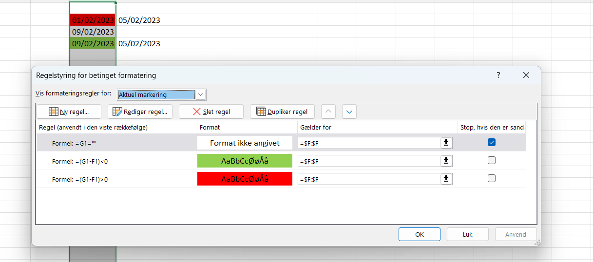

    2023-12-21T16:45:13+00:00
    Dette svar er automatisk blevet oversat. Som følge heraf kan der være grammatiske fejl eller ulige sætninger.
    Hej Marc_1453
    Hvis datoen skal være tom, når den faktiske dato ikke er tom, skal du tilføje en tredje regel.
    Vælg kolonne F, klik på "Betinget format" og vælg "Ny regel".
    Vælg typen af regel, vælg "brug formlen til at bestemme cellens format".
    Indtast følgende formel: =G1="", juster formatet til intet format.
    Og marker "Stop, hvis det er sandt" efter denne regel.
    Lad mig vide, hvis dette hjælper.
    LucyW-MSFT | Microsoft Community Support-specialist
    Var dette svar nyttigt?
    2023-12-21T13:25:18+00:00
    Tak for svaret, Lucy.
    Din løsning fungerer bortset fra 1 tilbageværende fejl.
    Hvis den faktiske dato er tom, skal det ikke påvirke farven for skæringsdatoen. Kun hvis den faktiske dato er udfyldt, skal den "træde i kraft".
    Med den ovenstående løsning er skæringsdatoen grøn, selv hvis den faktiske dato er tom. Hvordan retter man dette?

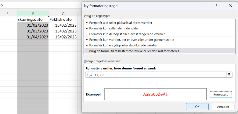

    2023-12-21T12:35:48+00:00
    Kære Marc_1453
    Velkommen til Microsoft Community.
    Jeg forstår, at du har indstillet det betingede format. kolonne F er skæringsdatoen, og kolonne G er den faktiske dato.
    Hvis datoen i kolonne G er større end kolonne F (den faktiske dato er større end deadline), farves dataene i kolonne F rødt. Hvis datoen i kolonne G er mindre end kolonne F (den faktiske dato er mindre end fristen), markeres dataene i kolonne G med grønt.
    Hvis jeg har misforstået det, bedes De gøre opmærksom på det i Deres svar.
    1. Vælg kolonne F, klik på "Betinget format", vælg "Ny regel".
    2. Når du vælger typen af regel, skal du vælge "brug formlen til at bestemme cellens format".
    3. Indtast formlen nedenfor: = (G1-F1)< 0, juster formatet for at vise grønt.
    4. Gentag ovenstående handling, og indtast formlen igen: = (G1-F1) > 0, juster formatet for at vise rødt. .
    Ovenstående handling kan opnås i henhold til sammenligningen af G-kolonne og F-kolonnedato, markér F-kolonnen i farve- eller skrifttypeformatet.
    Hvis der er nogen opdatering, er du velkommen til at dele med os.
