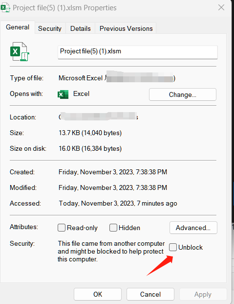

    Jeg har modtaget din Excel-fil. Du kan kontrollere, om indstillingen Fjern blokering findes i egenskaberne for den aktuelle fil. Som vist på billedet:
    https://learn-attachment.microsoft.com/api/attachments/1396e89d-fa19-4b67-8bf9-c95cf6c744b3?platform=QnA&fud_access=wJJIheezUklbAN2ppeDns8cDNpYs3nCYjgitr%2BfFBh2dqlqMuW7np3F6Utp%2FKMltnRRYFtVjOMO5tpbpW9UyRAwvLeec5emAPixgq9ta07Dgnp2aq5eJbnfd%2FU3qhn54tqjy1n5BAIGrYPkEmwDYjk4BCiXU2ARU9llQinhT7%2F%2BRG%2FoIBea%2BjiijRV6bCvQKRllKnu1Po03JdAHAwp1BdkXGVWa%2BfBD%2Fc7LW4LHFNRUXK%2FBEmlx7gXUDO6g9Pi4GZVjfosae9KKG2840K1eGF1iKnk2V%2Bg4a2W61cXnbHv8VP%2FeAlqeKNcEJ5IVDqnAAY9RueFnfIi%2BxbW1XPCfylwlbAeZ9%2Fw4jKqASSAO0scdD75Fg5BneO5p17dkQ%2BfakD66Snd31fjeob1Nww8gV%2B0Afr6rlRWGPsS1YxUNqwSc%3D
    Derudover kan jeg se filen normalt efter at have klikket på Aktivér makroer. Hvis det er praktisk, skal du prøve at slukke for enhver antivirussoftware, der i øjeblikket findes på din pc. Opdater dit Office, og download derefter denne fil fra dit læringswebsted igen. Overhold hvordan problemet fungerer.
    Hvis fejlmeddelelsen stadig findes, så prøv at tage et skærmbillede og dele det med mig, tak!

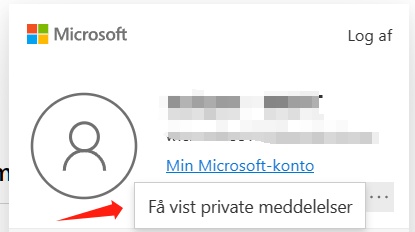

    Hvis det er praktisk, kan du tjekke dit private beskedvindue og dele denne fil med mig. Se dine private beskeder i øverste højre hjørne af din browser:

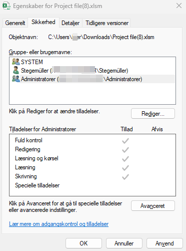

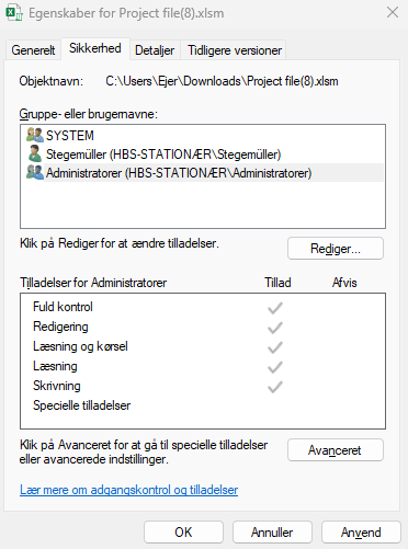

    Når jeg tjekker filernes "Egenskaber" og "Sikkerhed", har jeg tilladelse til alt, herunder også "Læsning og kørsel", uanset hvilken gruppe eller brugernavn jeg ser på. Jeg vedhæfter et billede, så du kan se det.
