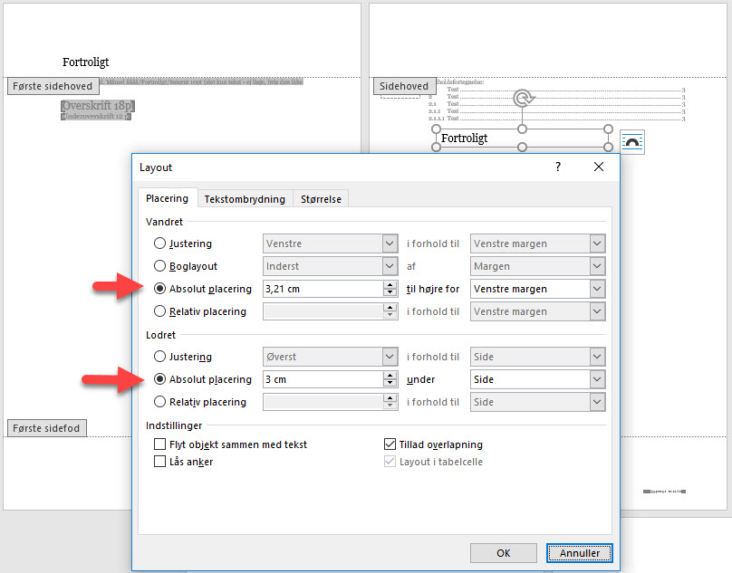

Jeg har et dokument på to sider. I sidehovet indsættes en tekstboks med noget tekst via en userform. Placering af tekstboksen defineres via vba kode. Dokumentet indeholder ”speciel første side”, og placeringen af tekstboksen er korrekt. Samme kode bliver kørt for at placere tekstboksen på side 2, altså nøjagtig samme placering som på side 1, og alligevel placeres tekstboksen meget længere nede på siden. Det giver ingen mening!
Det, der næsten er endnu mere pudsigt er, at ikke nok med at placeringen er helt forkert, på trods af, at samme kode afvikles, men hvis man efterfølgende kigger på egenskaberne for de to tekstbokse (Dialog boksen Layout) så er det nøjagtig de samme mål der står angivet (Absolut placering: 3,21 til højre for venstre margen og 3 cm under side) på trods af at de to tekstbokse slet ikke er placeret ens.
Jeg har en anden makro som anvender noget tilsvarende kode, men denne gang er det logoer jeg indsætter i sidehovedet. Igen samme kode der afvikles for de forskellige sidehoveder og igen samme fejl. Denne gang er det bare logoet på side 1 som ikke placeres korrekt, og ikke nok med det, så virker det fint i en skabelon men ikke i en anden?!

    I sidehovedet på netop denne skabelon som volder mig problemer, har jeg en tabel med en enkelt celle som indeholder sidetal. Ankeret knytter sig til tabellen kan jeg se nu hvor du har gjort mig opmærksom på det. Det forklarer også hvorfor det virkede fint i en skabelon men ikke i en anden. Hvorfor den reagerer forskelligt i forhold til 2016 ved jeg ikke, men i det mindste har jeg noget at arbejde med nu.

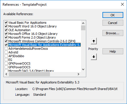

    Mht. referencer i VBE: Da jeg kun har set lidt af din kode, er det ikke muligt for at vurdere, om de to nederste af de valgte referencer er nødvendige.
    I dit skærmdump ser det nærmest ud, som om Top-placeringen i PrimaryHeader er placeret i forhold til topmargen i stedet for top af siden, selv om sidstnævnte er valgt. Har du prøvet f.eks. at ændre til margen og derefter tilbage til side for at se, at noget ændrer sig? Selv om du har markeret tekstboksen på s. 2 i dit skærmdump, kan jeg ikke se ankeret (eller andre formateringsmærker). Lige under boksen, der viser ”Sidehoved”, kan jeg se en stiplet ramme, men jeg kan ikke se, hvad det er. Hvis det er indhold hørende til sidehovedet, er tekstboksen så måske forankret dertil og placeret relativt dertil (det er ud til at kunne passe med afstanden).

    Du skriver at du har fået det til at virke både i 2016 og i 365. Det er dejligt at høre, men jeg kan stadig ikke få det til at virke og jeg har nu prøvede på 3 forskellige maskiner med 365 og med samme resultat. Placeringen af tekstboksen i PrimaryHeader er forkert. Begge tekstbokse viser den samme placering, men som du kan se er det ikke tilfældet.
    Kan det have noget at gøre med vores referencer?
