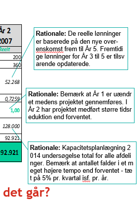

Jeg kan ikke finde den indstilling, som styrer orddeling. Som det fremgår af eksemplet, så 'deler' Powerpoint ordene ved simpelthen at fortsætte på næste linje - uden mellemrums-tegn eller efter almindelige regler for orddeling. Sproget er valgt til Dansk for tekstboksen

    Dine to eksempler på uønsket orddeling findes begge i ord, som er længere end én linje. PowerPoint understøtter ikke automatisk orddeling, så derfor kan der ikke pr. automatik blive indsat orddelinger/bindestreger. Når et ord alt i alt er længere end en linje, er PowerPoint nødt til blot at dele ordet.
    Løsningsforslag: Du kan manuelt indsætte alm. bindestreger, men det er problematisk, da bindestregerne let bliver forkert placeret, hvis der f.eks. redigeres i teksten, eller hvis størrelsen på tekstboksen ændres. En bedre løsning er at bruge såkaldte bløde bindestreger (soft hyphens), som kun kommer til syne, hvis ordet har brug for at blive delt. Bløde bindestreger kan dermed indsættes på steder, hvor et ord må deles, hvis det bliver aktuelt. Fra og med PowerPoint 2010 kan du indsætte en blød bindestreg i med Alt+0173, dvs. hold Alt-tasten nede og tast 0173 på det numeriske tastatur – virker ikke med tallene over bogstaverne. Hvis det ikke virker, så prøv at trykke en gang på NumLock-tasten. Bemærk, at du også kan finde tegnet ”Soft hyphen” via fanen Indsæt > Symbol, men det er hurtigere at taste koden.

    Hej Martin og tak fordi du tager dig tid til at se på mit problem igen. Her er et fuld skærmbillede af problemet. Jeg har markeret to steder, hvor Powerpoint blot skærer ordet over og fortsætter på ny linje uden bindestreg eller uden normale danske regler for orddeling.

    Tak Martin, jeg sidder møjsommeligt og tilpasser boksene, så PowerPoint ikke skærer ordene over, men problemet er, som du kan se, at PowerPoint ikke deler ordene; men blot skærer dem af og fortsætter på næste linje uden ivrigt at sætte en såkaldt bindestreg. Det har du garanteret aldrig være ude for i et Office program før. Microsoft har integreret orddeling i alle produkter; men den er åbenbart slået fra i netop denne fil, og jeg vil gerne lære at slå den til igen. Vh Finn
