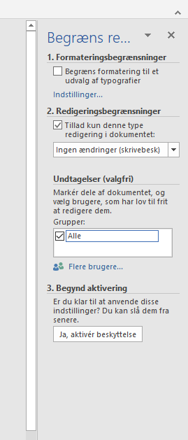

    Når jeg låser nogle celler, og ikke andre, så gør jeg det på den måde at jeg kun markere alle de celler brugeren gerne må skrive i, og så gør sådan her som på billedet.
