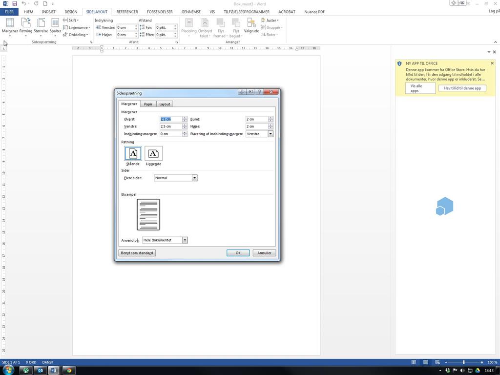

Jeg har har installeret App'en Gliffy Diagrams men har afinstalleret efter som
Gliffy stopper med supporten på den og informere om at man fremover skal
anvende deres Online produkt.
Problemet er nu at selv om jeg har afinstalleret app'en så kan jeg simpelthen
ikke slippe af med opgaveruden i højre side af skærmen.
Nogen som har en løsning på dette ret så irriterende problem
/Lars

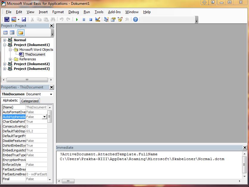

    Et forsøg mht. opgaveruden:
    Jeg har ikke den store tillid til, at det virker (jeg kan ikke fremkalde nogen effekt her, men jeg har jo heller ikke en permanent vist opgaverude). Ifølge dokumentationen burde det nok have effekt. Det er et forsøg værd. Prøv følgende:
    1. Opret et tomt dokument.
    2. Tast Alt+F11 for at åbne makroeditoren (VBE)
    3. Tast Ctrl+G for at få vist Immediate-vinduet.
    4. Kopier følgende linje og indsæt den i Immediate-vinduet:
    Application.ShowStartupDialog = False 5. Mens markøren er i den indsatte linje, tast Enter. 6. Afslut Word. 7. Start Word igen.
    Hvis opgaveruden nu er væk, er det jo godt. Hvis det ikke gjorde nogen forskel, må der forsøges med andre midler.

    2015-08-27T12:45:47+00:00
    Prøv lige igen at læse, hvad jeg forklarede om margener i min første post - gentaget nedenfor. Der finder du årsagen til dit margenproblem, er jeg nu sikker på - du har fået slået den omtalte indstilling fra. Slå den til - så er margenproblemet løst.
    Om margenerne:
    Ud fra dit skærmdump og placeringen af markøren (hånden i dette tilfælde) har jeg en fornemmelse af, at det problem, du nævner med margener, sandsynligvis kommer af noget helt andet. Det kunne se ud til, at du har fået slået indstillingen Filer > Indstillinger > Vis > Vis blanktegn mellem sider i udskriftslayout fra. Når indstillingen er slået fra, vises sidehoved og -fod ikke. Desuden vises tomme områder i top og bund af sider ikke. Man kan slå indstillingen til og fra ved at dobbeltklikke i mellemrummet mellem to sider eller på toppen af første side (markør vises som en dobbeltpil).

    Hej Lene
    Hmm som det ses af testen ser det ud til at den åbner den rigtige normal.dotm
    Og når jeg kontrollerer "Margenerne" i dokumentet så står data som de skal være
    Meeeeeeeeeeen
    Som det kan ses på billedet så er  top og bund margen (linealen) pist væk forsvundet
    og Markøren (kan ikke ses på billedet)  står og blinker oppe toppen/kanten af dokumentet
    lige under den venstre Margen/tabulator symbol
    Så åbenbart er der et eller andet i Gliffy appen som overruler den almindelige normal.dotm
    /Lars
