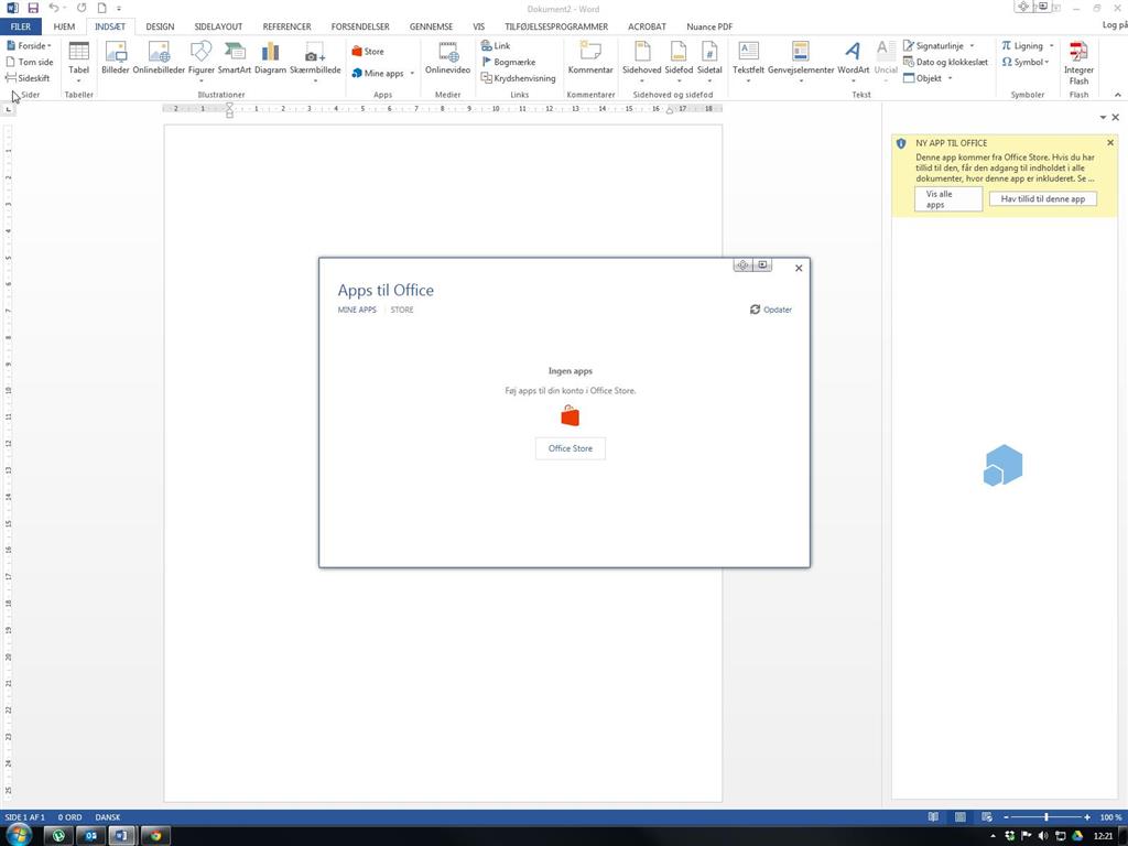

    2015-08-27T09:42:06+00:00
    Hej Lars
    Om margenerne:
    Ud fra dit skærmdump og placeringen af markøren (hånden i dette tilfælde) har jeg en fornemmelse af, at det problem, du nævner med margener, sandsynligvis kommer af noget helt andet. Det kunne se ud til, at du har fået slået indstillingen Filer > Indstillinger > Vis > Vis blanktegn mellem sider i udskriftslayout fra. Når indstillingen er slået fra, vises sidehoved og -fod ikke. Desuden vises tomme områder i top og bund af sider ikke. Man kan slå indstillingen til og fra ved at dobbeltklikke i mellemrummet mellem to sider eller på toppen af første side (markør vises som en dobbeltpil). Løser det problemet med margenerne?
    Om selve ”opgaveruden”:
    ”Opgaverude” (Task Pane i engelsk version) som indgik i Word 2003 og tidligere versioner er ikke i brug i Word 2013. Derfor er der ikke en indstilling til at slå den fra.
    Men det du ser er reelt også en ”opgaverude” - ikke en, som er indbygget i Word, men en, som kommer fra en app. Hvis du ikke længere har nogle apps under fanen Indsæt > Mine apps, burde den ikke blive vist. Hvis du prøver at vælge Insæt > Mine apps, er der så vist nogen apps? Hvis ikke, så prøv at klikke på Opdater øverst til højre i apps-vinduet. Hjælper det?
    Kan du ikke lukke opgaveruden ved at klikke på X-et i toppen af den?

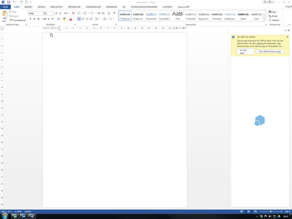

    2015-08-27T08:56:53+00:00
    Hej Lars,
    Når du siger opgave ruden mener du så den i toppen af Word eller er den en anden menu du hentyder til?
    Har du mulighed for at lave et skærmbillede og vedhæfte det til dit svar så jeg kan se hvad du mener.
    Med venlig hilsen,
    Erik H.
    Hej Erik
    Jo da billede kommer her
    Mit problem er også at hver gang jeg vælger "tomt dokument" funktionen ud i "NY " menuen,
    så loader denne "Sidebar"  og samtidigt indlæser den den skabelon som jeg oprettede da jeg
    brugte Gliffy Diagrams appen -    hvor man ellers ville får Normal.dotx lagt ind som dokument
    De to skabeloner har forskellige margener  -  Og jeg kan simpelthen ikke få punktet
    "Tomt dokument" til at Loade min rigtige "Normal.dotx"  -  så jeg er ved at blive vanvittig
    /Lars
