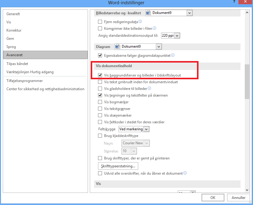

    • En defineret baggrundsfarve vil kun blive vist, hvis indstillingen Filer > Indstillinger > Avanceret > gruppen Vis dokumentindhold > Vis baggrundsfarver og billeder i Udskriftslayout er slået TIL.
    Hvis du slår den indstilling til, vil baggrundsfarven i din gamle skabelon sandsynligvis blive vist (forudsætter, at den er defineret som baggrundsfarve svarende til Design > Sidefarve).

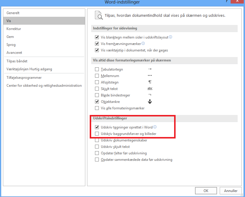

    • Hvis baggrundsfarven ikke skal udskrives men kun vises på skærmen skal indstillinger Filer > Indstillinger > Vis > Udskriv baggrundsfarver og billeder være slået FRA.
    Bemærk, at begge indstillinger nævnt ovenfor indeholder ”og billeder” i navnet. Det er misvisende. De påvirker kun baggrundsfarve og ikke billeder.
    Indstillingen Vis baggrundsfarver og billeder i Udskriftslayout gælder for vinduer i Word og ikke for dokumenterne selv. Når man i et dokument vælger en baggrundsfarve, vil Word automatisk slå indstillingen Vis baggrundsfarver og billeder i Udskriftslayout TIL for det aktive vindue. Men indstillingen bliver ikke slået til for alle dokumenter. Hvis indstillingen er slået til, når du gemmer og lukker et dokument, vil dokumentet dog huske det (info gemmes i en XML-fil, som er en del af Word-dokumentet), og så er indstillingen også slået til i det dokument, når du åbner det igen. Men hvis du opretter et nyt dokument baseret på skabelonen (ikke selve skabelonen), er Vis baggrundsfarver og billeder i Udskriftslayout kun slået til for det dokument, hvis indstillingen var slået til i Word i forvejen.
    Det betyder, at du selv skal vælge, hvornår baggrundsfarve skal vises/ikke vises.

    Punkt 2: Vis den blå farve i udskriftlayout.
    Nu kommer det lidt svære.
    Du skal ind i filer -> indstillinger -> avanceret -> gå til overskriften vis dokumentindhold -> sæt flueben ved vis baggrundsfarve og billeder i udskriftlayout
    Billede:
    Nu vil dine skabeloner blive vist med baggrundsfarven blå .> det gør de ved mig.
    Hvis også ønsker at se det i udskriftvisning i udskriv.
    Du skal ind i filer -> indstillinger -> vis -> sæt flueben ved udskriv baggrundsfarve og billeder
    Billede:
