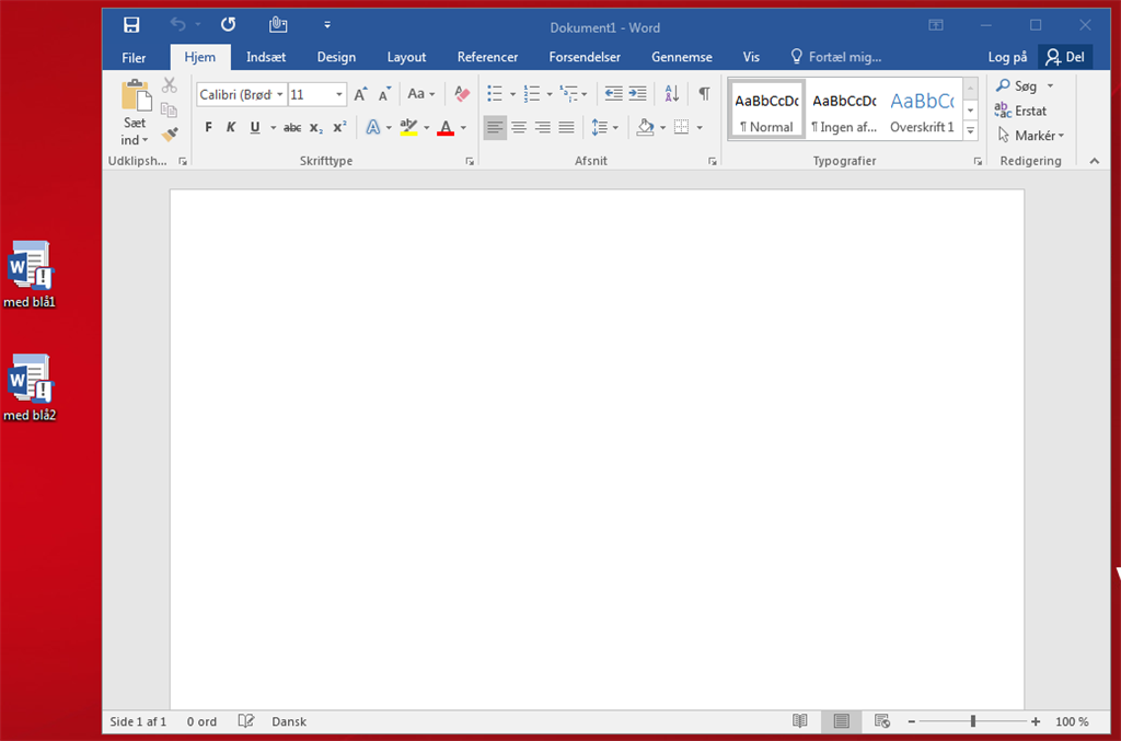

Hej
Microsoft vejledte venlig så der i Word 2010 blev oprette skabelon'side med blå baggrund.
Word 2016 ændre "siden" så denne nu er hvid i Word 2016. Når der hentes via den oprette skabelon.
De angivet muligheder i Word 2016 (og via link). Er forgæves prøvet i Word 2016. For at få oprette skabelon side med blå baggrund
https://support.office.com/da-dk/article/Oprette-en-skabelon-i-Word-2016-til-Windows-60d20b79-4e86-4927-a0a3-f3c191a9312d
Hvis du opretter en skabelon med blå side. Kan du "trække" den ind i Word 2016.
Da vil siden være blå. (Det kan kun gøres en gang). Det tyder på, der må være en løsning!
Mangler en løsning.

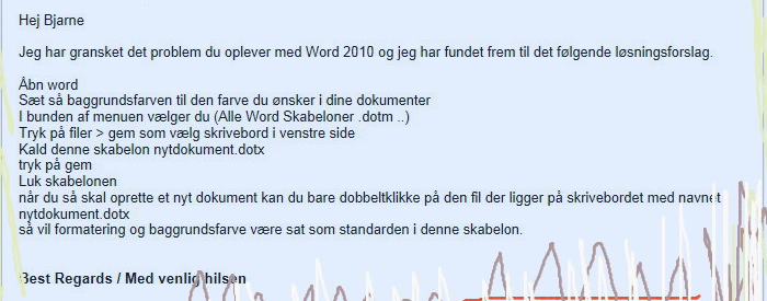

Microsoft sendte dette nedenfor i 2011. Måske de har løsning?
Venligst  Witthoff

    Du skriver, der er ikke forklaret, hvad jeg skal bruge dokumentet til?
    Derefter forklare du om baggrundsfarve på side. Hvordan sådan side kan udskrives?
    Hvis du læser svaret fra Microsoft. Så mener jeg spørgsmål burde være klart.
    At der kun er tale om, hvordan der i Word 2016 kan laves en skabelon med baggrundsfarve.
    I sin tid kunne man i indstillinger vælge blå baggrund i Word.
    Det kunne man så ikke i den næste Word.
    Microsoft sendte så den løsning. Som du kan læse.
    Der er således kun tale om skabelon med blå baggrund.
    Hvor man kan klikke på skabelon og få nye sider frem i Word - alle med blå bagrund.
    Det burde kunne gøres på en enkel måde. Som forklaring fra Microsoft viser til Word 2010.
    Den forklaring virker desværre ikke med Word 2016.
    Der er tale om, at få sider hurtig frem fra en skabelon. Sider der alle har blå bagrund.
    Billedet viser 2 skabeloner dannet m blå bagrunds farve. Når der klikkes på dem fremkommer som vist hvid baggrund.
