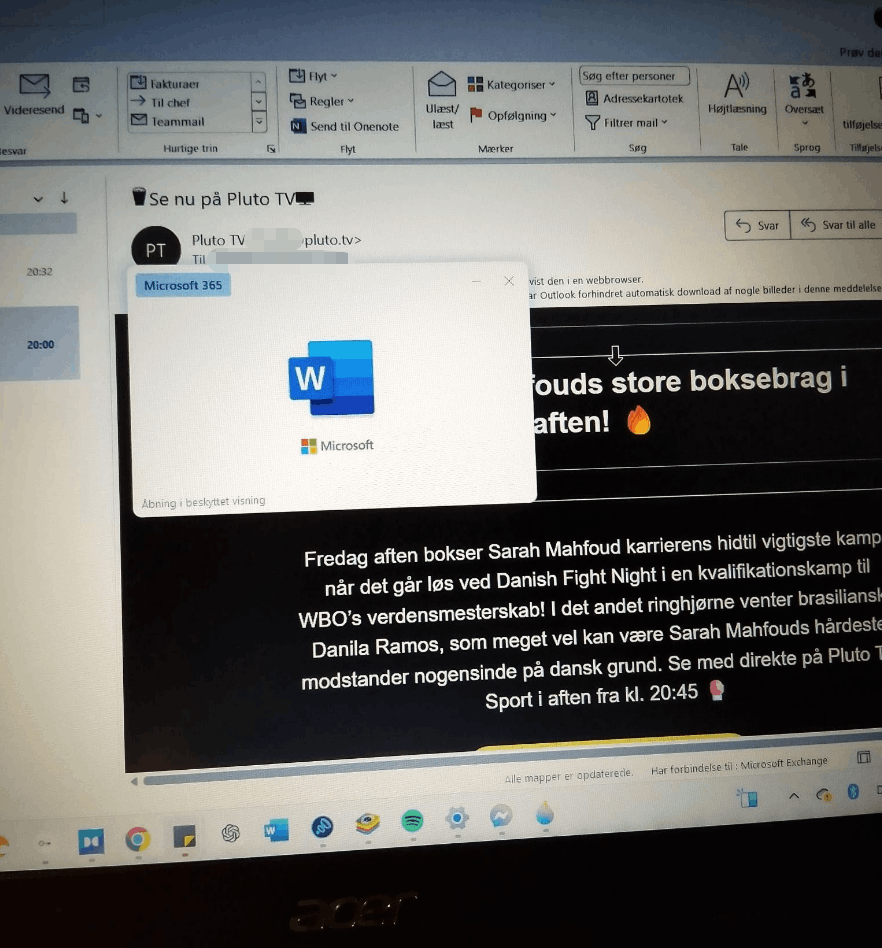

Kære KatjaKrøyer
Hej! Tak for dit svar!
Jeg har tilsyneladende fundet en måde at håndtere dette på.
Hvis du klikker på denne "Vis i browser", betyder det grundlæggende, at du har åbnet denne e-mail som en .mht-fil, vi er nødt til at ændre standardapplikationen for denne filtype, se venligst billedet nedenfor.
(Beklager, jeg kan kun vise dig på engelsk, men placeringen skal være den samme, og dette kan bruges som reference)
Gå alligevel til Indstillinger > Apps > Standardapps >indtast .mht under "Indstil en standard for en filtype eller linktype" > Sørg for, at standardappen er indstillet til din webbrowser.
Når du indstiller det til din webbrowser, anbefaler jeg stærkt, at du indstiller det til "Microsoft Edge" i stedet for "Chrome", da åbning af disse e-mails på et web ofte kræver IE-kompatibel tilstand (som er inkorporeret i Microsoft Edge) for at vise e-mail-indholdet fuldstændigt, selvfølgelig kan du indstille det til Chrome, men der kan være et mærkeligt kodningsproblem, som når du åbner fra en Chrome-webbrowser, kan du muligvis se kildekoden til e-mailen.
Jeg håber virkelig, at dette kan løse dette mærkelige problem for dig, og jeg ser frem til dit tidligste svar :)

    2024-11-29T19:53:47+00:00
    Dette svar er blevet oversat automatisk. Som et resultat heraf, kan der være grammatiske fejl eller underlige vendinger.
    Kære Schale.P
    Sådan ser det ud, når jeg har klikket på "vis meddelelsen i webbrowser"
    😊Katja K
