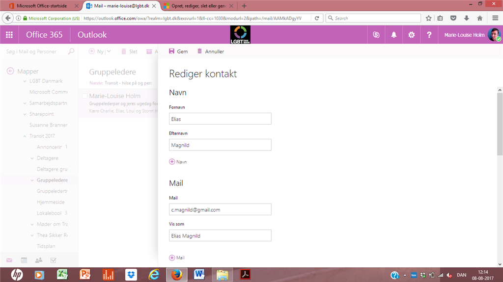

    Jeg har jo prøvet at redigere oplysningerne for mail-adressen ved at højreklikke på den i en mail, men det samme bliver ved med at ske. Når jeg søger på efternavnet Magnild i mine Kontakter, kommer kun det gamle navn op. Der er en Rediger-knap ovenover oplysningerne, men der sker intet, når jeg klikker på den. Jeg har også prøvet at slette kontakten med det gamle navn, men den bliver ved med at være søgbar og optræde som kontakt uanset.

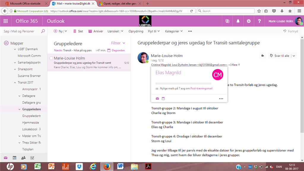

    Jeg prøver lige at sende skærmbillederne her igen.
    Her kommer det første:
    Og her det andet:
    Jeg håber, de er synlige nu.

    Det ser ud til at der er noget galt med dine skærmbilleder, jeg kan ikke se dem.
    Jeg har en ting som der måske vil løse poblemet. hvis du trykker på knappen Administrer og derefter Ryd op i kontakter ser du der den kontakt som problemet sker ved?
