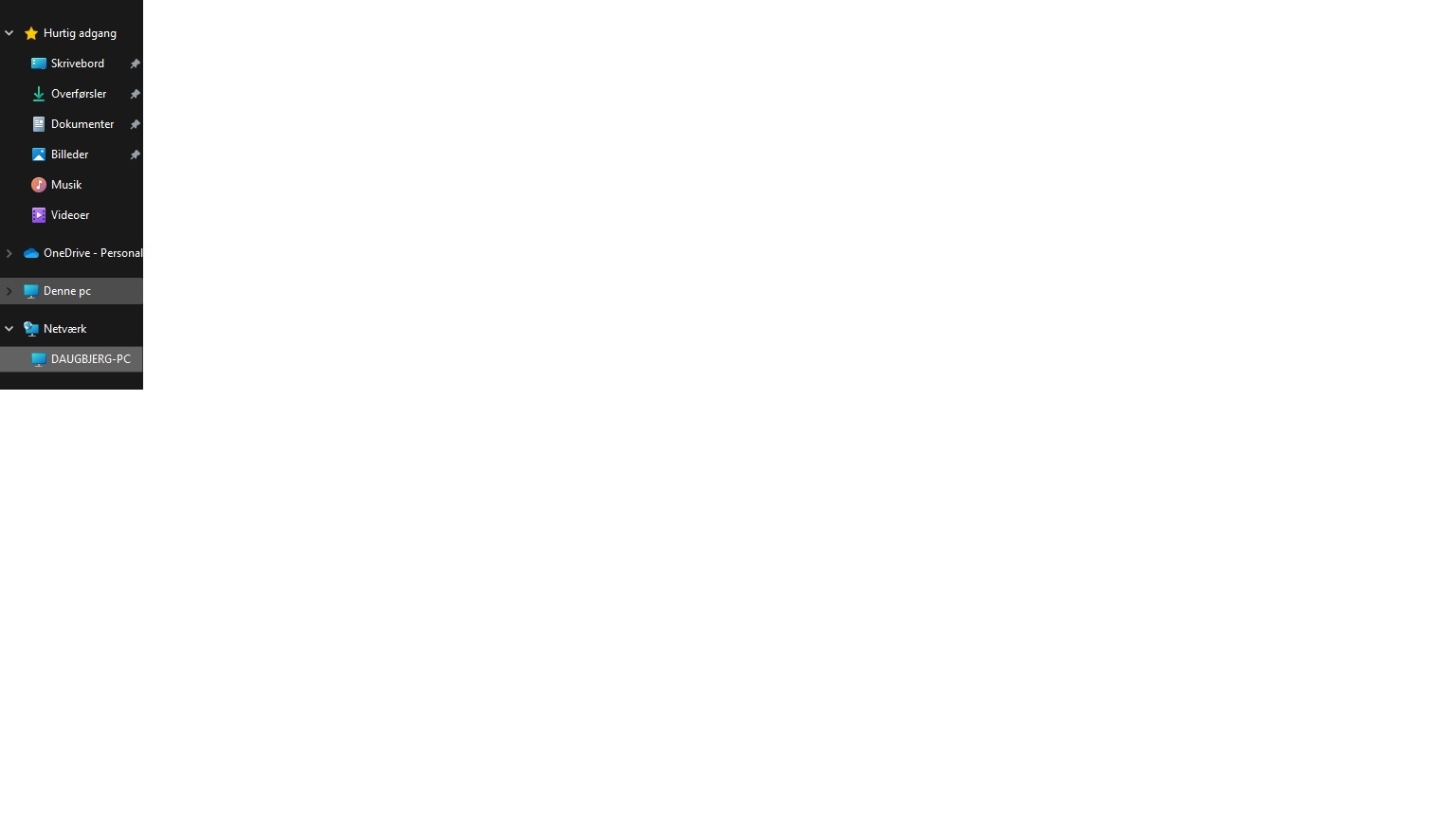

Hejsa.. jeg har et problem, når jeg tænder computeren bliver jeg præssenteret for det nederste billede, så skriver jeg koden og kommer videre til det øverste billede, problemet er at det kun er mig på computeren. under konto er der heller ikke nogen brugere, men det øverste billede nede i venstre hjørne er der 2 brugere med mit navn på begge to.. hvordan får jeg det fjernet? :S PS. kodeord er slået fra men skal alligvel skrive dem :S

    det var Daugbjerg-PC jeg ændret og siden er alle de her problemer opstået :S
