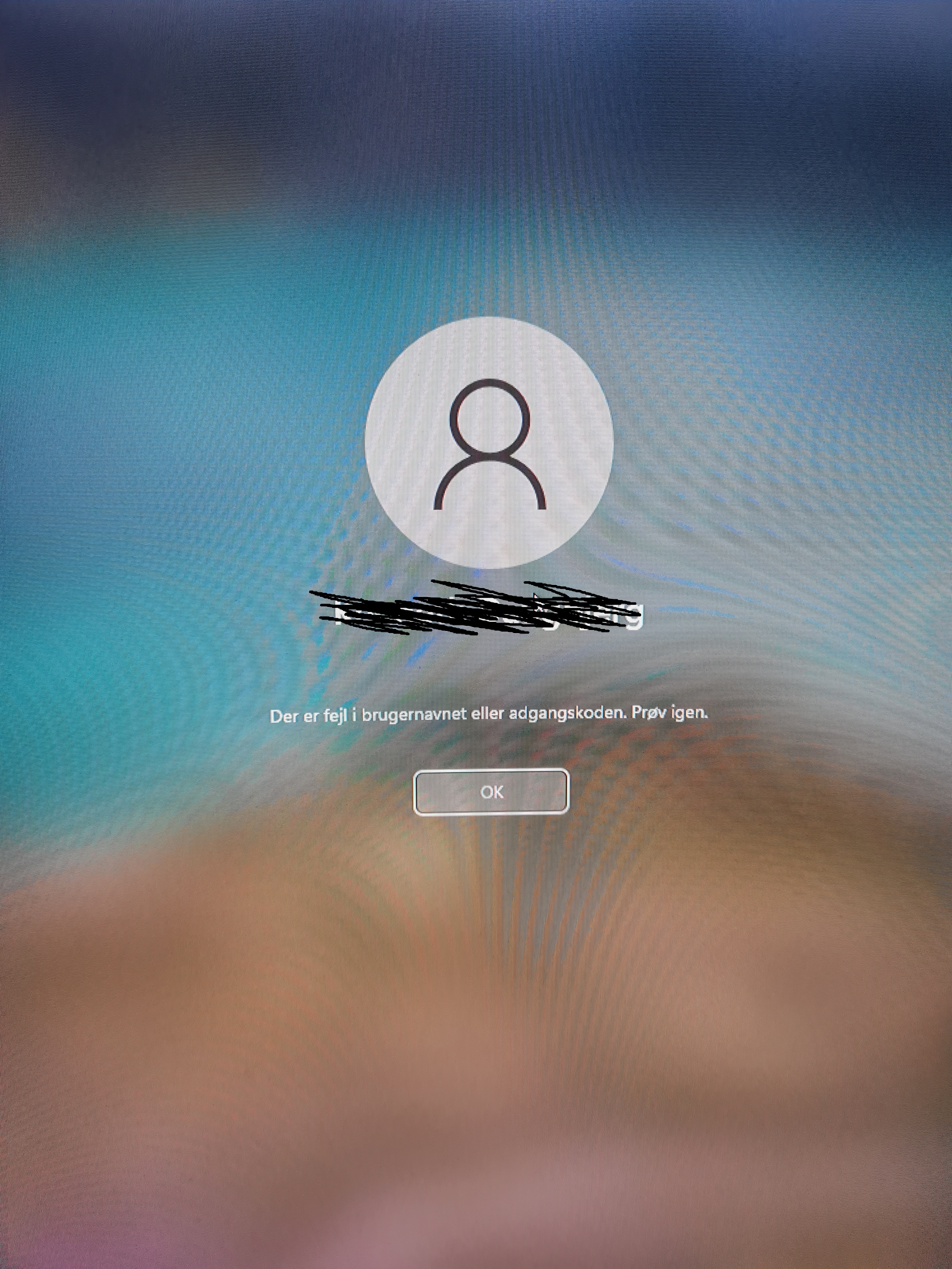

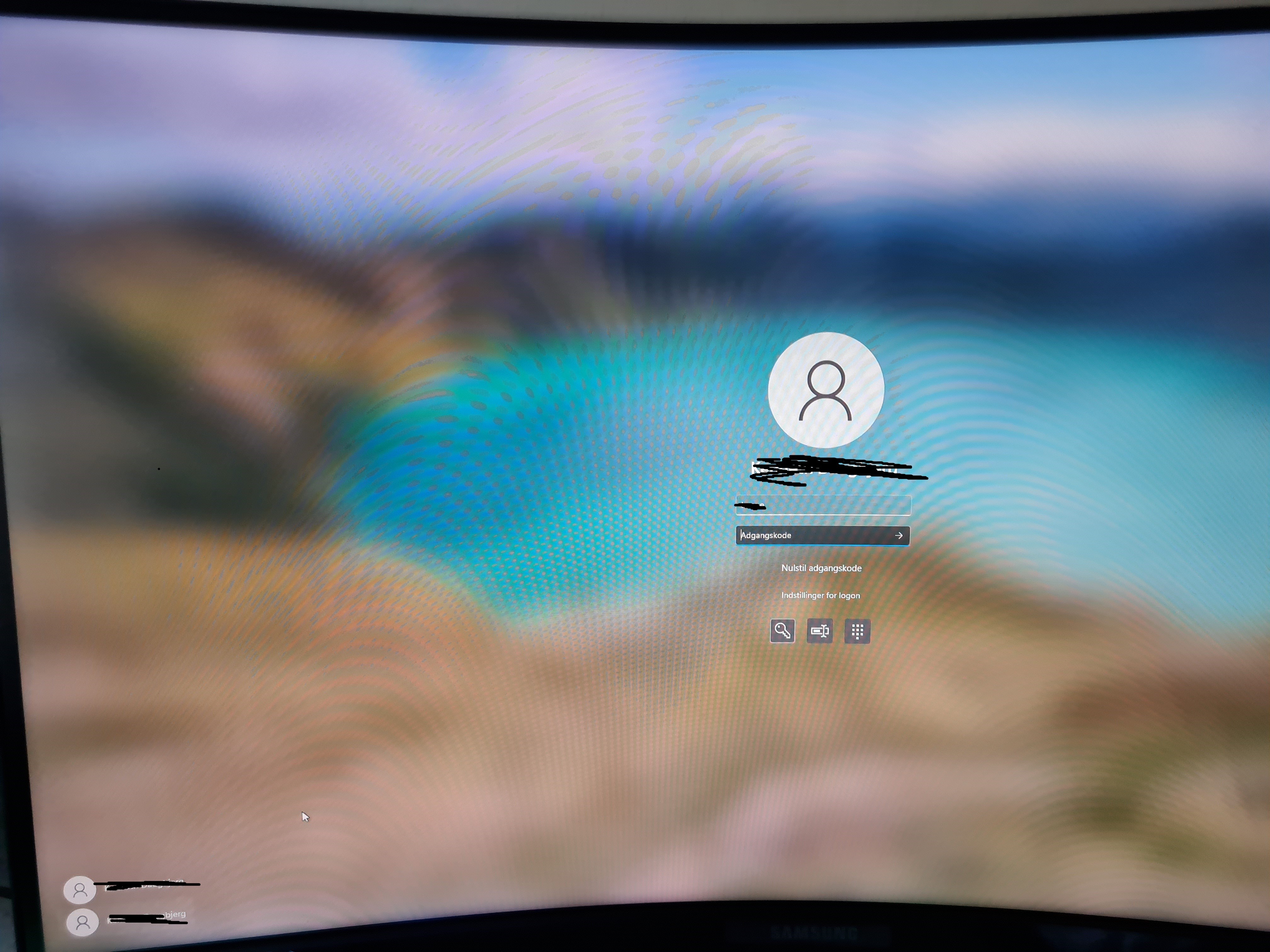

Hejsa.. jeg har et problem, når jeg tænder computeren bliver jeg præssenteret for det nederste billede, så skriver jeg koden og kommer videre til det øverste billede, problemet er at det kun er mig på computeren. under konto er der heller ikke nogen brugere, men det øverste billede nede i venstre hjørne er der 2 brugere med mit navn på begge to.. hvordan får jeg det fjernet? :S PS. kodeord er slået fra men skal alligvel skrive dem :S

    Åbn Registreringseditor og naviger derefter til følgende sti
    HKEY_LOCAL_MACHINE\SOFTWARE\Microsoft\Windows NT\CurrentVersion\PasswordLess\Device
    Dobbeltklik på DWORD For DevicePasswordLessBuildVersion i højre side
    Ændre decimalværdien til 0
    Luk Registreringseditor
    Genstart computeren
    Lad mig vide, om dette hjælper, eller hvis du har yderligere bekymringer.

    nej men mener jeg ændret i noget.. der stod kenne og jeg hedder Kenneth så ændre det.. måske er det det der laver fejlen? men kan ikke huske hvor jeg gjorde det :(

    Tak for at opdatere mig med disse oplysninger. Har du for nylig indstillet din konto til at logge på automatisk?

    i netplwiz er der kun 1 bruger, de andre steps har jeg os prøvet intet hjælp desværre

    Goddag! Jeg er John Dev en Windows-bruger som dig, og jeg vil være glad for at hjælpe dig i dag. Jeg ved, det har været svært for dig, bare rolig, jeg vil gøre mit bedste for at hjælpe dig.
    Tjek metode 3 i linket nedenfor, hvis det hjælper.
    https://www-isumsoft-com.translate.goog/windows...
