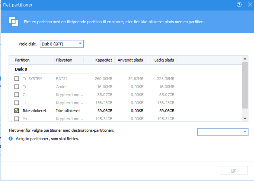

Nej, det er der ikke.
Jeg får kun disse
Og hvis jeg trykker "flet" så er jeg tilbage til det tidligere problem at jeg ikke kan vælge noget drev at flette sammen med.

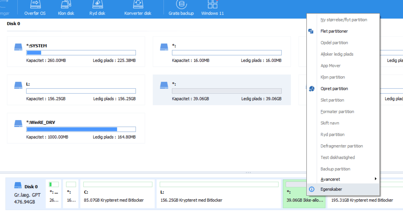

Hej
Jeg mangler plads på mit C-drev og kan ikke få flyttet over fra de andre drev jeg har oprettet (M: og L:)
Alle drev ligger på samme diskenhed.
Hvis jeg højreklikker på C: kan jeg ikke vælge "udvid diskenhed".
Jeg kan formindske et af de andre drev, men ikke flytte den nye plads over på C.
Er der en som kan hjælpe ?

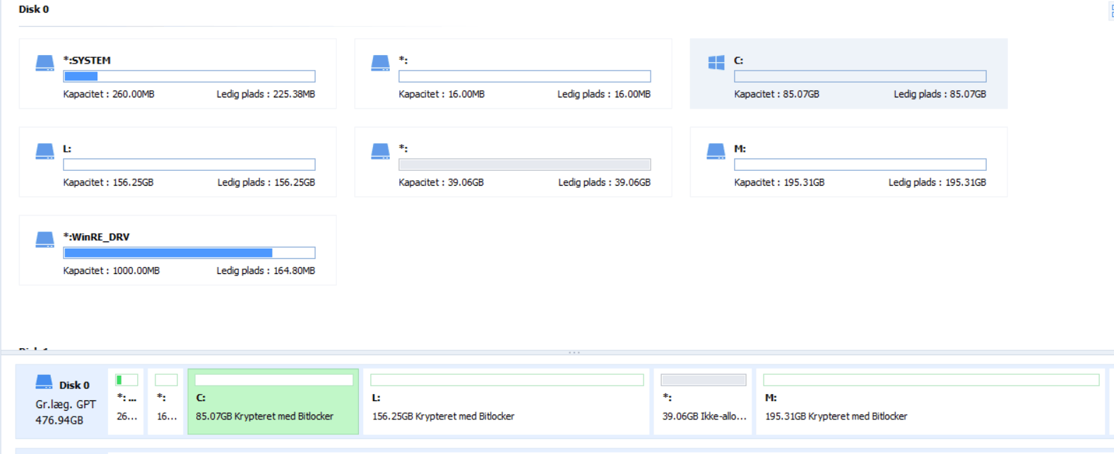

Hej Lars,
I AOMEI, hvis du højreklikker på 'Ikke-allokeret plads', er der så en'Flyt'mulighed?
Hvis der er, kan du flytte det ikke-tildelte rum til højre for C-drevpartitionen /

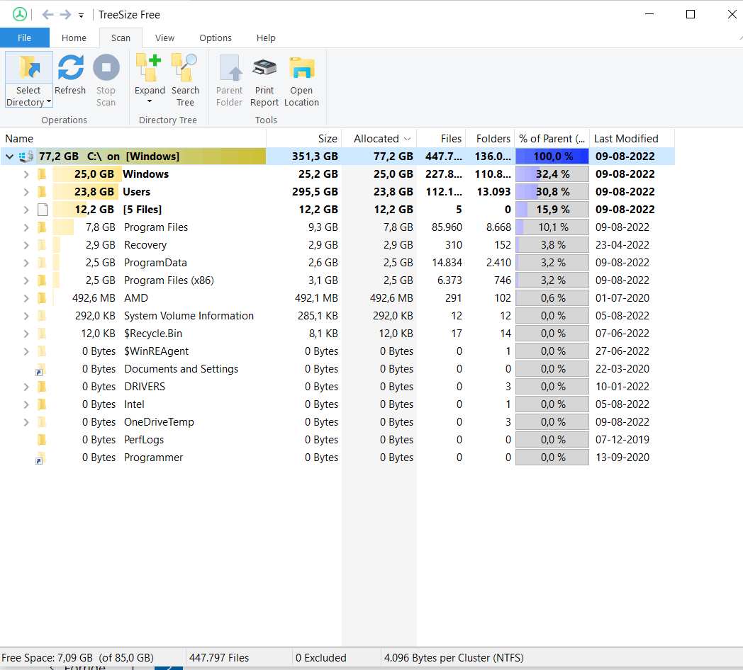

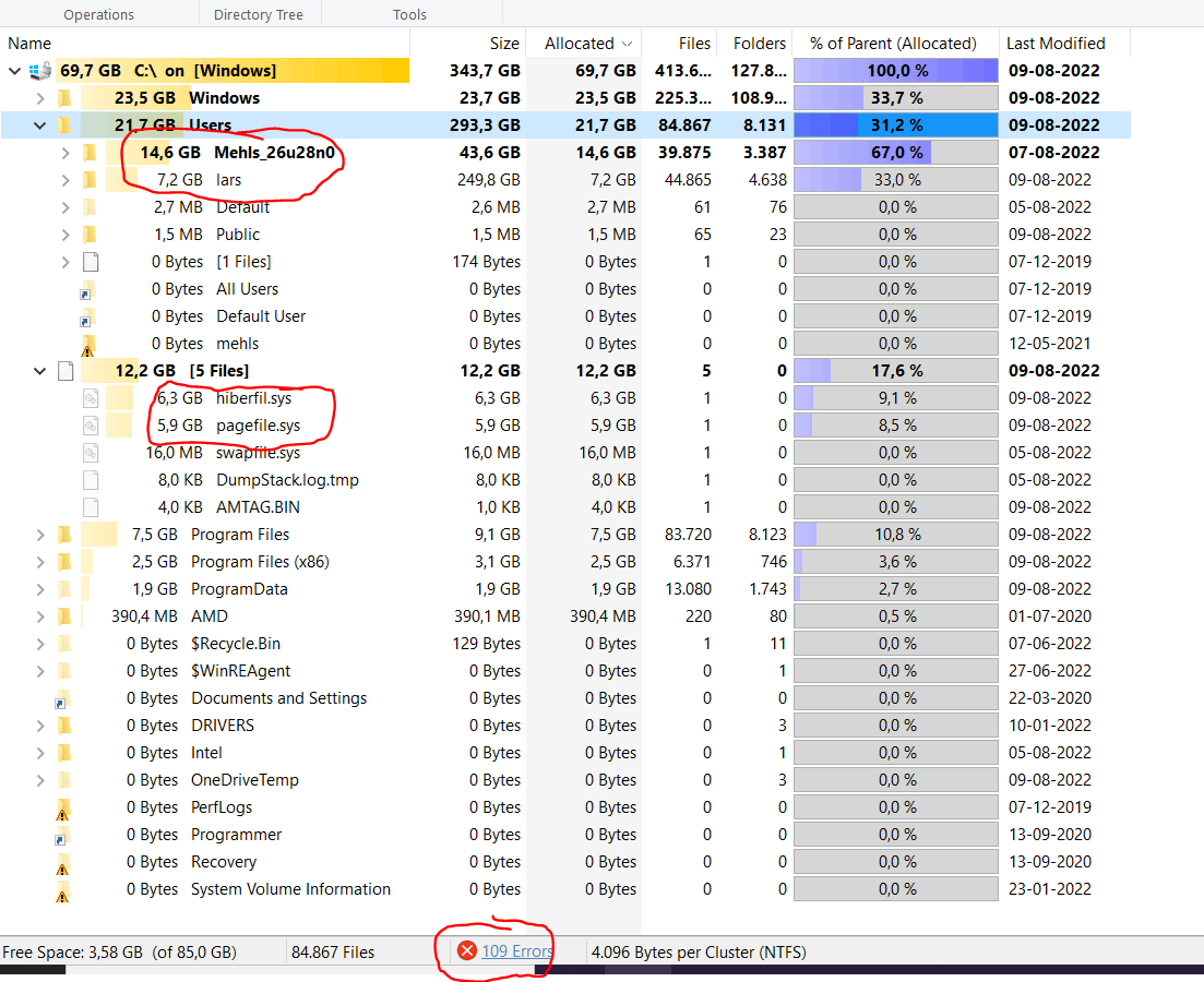

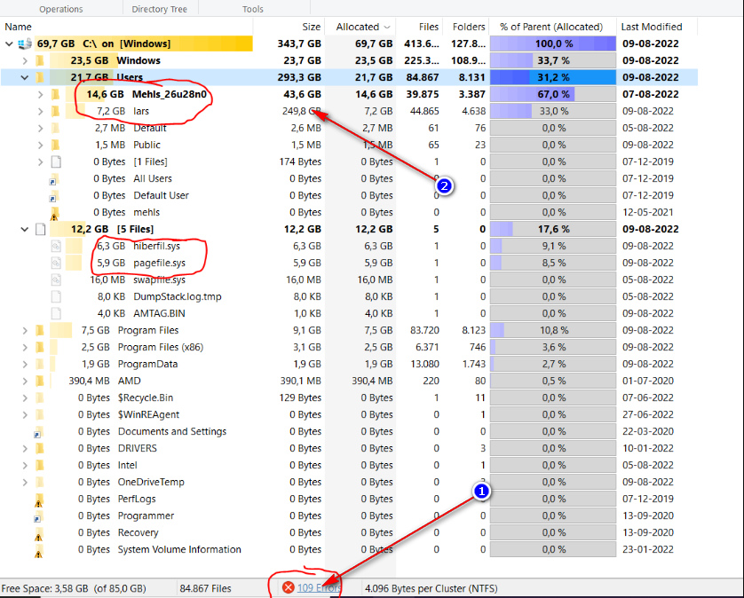

Hej Lars,
1
Disse fejl nederst indikerer, at TreeSize ikke blev kørt som administrator, højreklikkede du på dets ikon og valgte 'Kør som administrator'?
2
Klik på din Stat-knap, skriv derefter bare cmd, og højreklik på kommandoprompten på den resulterende liste, og vælg 'Kør som administrator'
Kør denne kommando, og tryk på Enter:
powercfg.exe /dvale slukket
Genstart (ikke lukke) din pc, når denne kommando er fuldført, der skal fjerne Hiberfile.sys-filen
