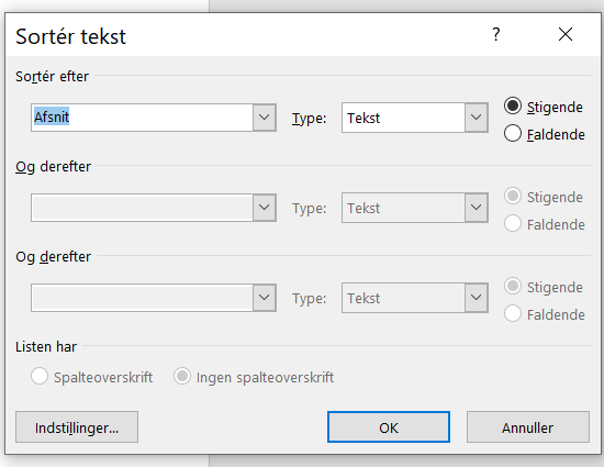

Har et problem med Word i Office 2016 (home and student). Kan simpelt hen ikke få programmet til at sortere tekst alfabetisk. Har fundet en vejledning og mener at følge den, men der sker intet.
Jeg foretaget følgende: 1) markere den tekst, der ønskes sorteret 2) går via "hjem" og klikker på sorteringsikonet  3) på den nye dialogboks klikker jeg på afsnit og sortering stigende, efterfulgt af OK
Har virkeligt prøvet mange gange, men intet resultat. Hvad er mon forkert?

    Det ser ud til, at du har ret. Jeg kunne ikke sortere den første i starten. Jeg så kontrollere, om det kunne gøres til "afsnit". Hvad jeg gjorde, er at vise afsnittet markør. Det er den ved siden af slags. Jeg har slettet de tegn, der viser (pile), jeg så sørget for hver linje har markøren, og efter at det, det sorteret. Du skal bare nødt til at skjule afsnittet markør bagefter. Lad mig vide, hvis det virker for dig.

    Mange tak for din assistance. Jeg har over dage kæmpet med mit problem. Har efter indsendelse af spørgsmålet fundet ud af, at det jeg ønsker, måske slet ikke er muligt i programmet. Har lavet en indholdsfortegnelse over interessante emner i et fagblad. Eksempel 1:
    Jensen, Peter Ole
    Hansen, Niels
    Andersen, Anders And.
    Eksempel 2:
    Jensen, Peter Ole
    Hansen, Niels
    Eksempel 1 kan jeg ikke få lov at sortere. Eksempel 2 kan uden problemer sorteres, for det betragtes åbenbart som afsnit ???
    Er der mon en løsning på det????
