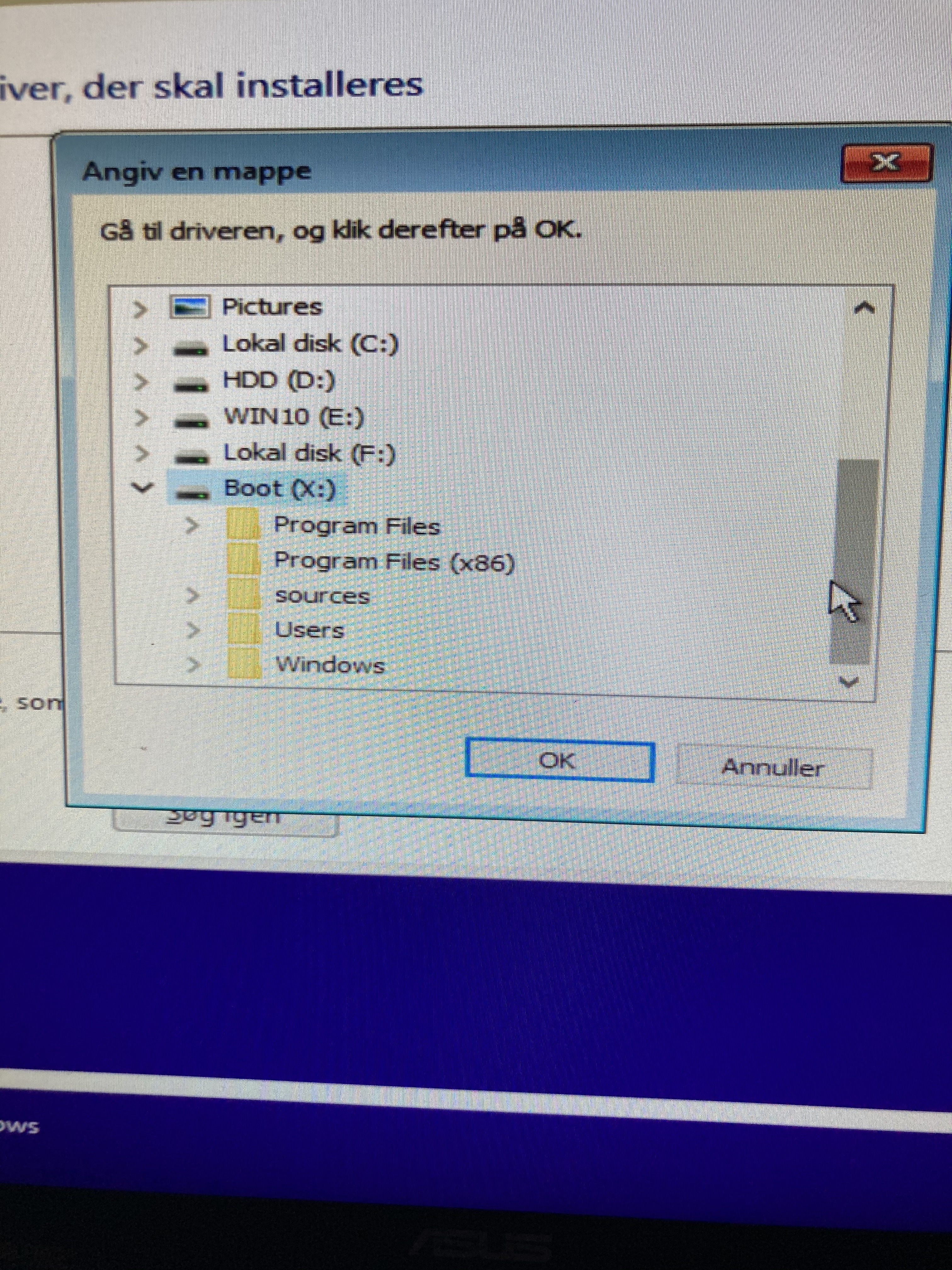

    Hej Apostolos_L
    Jeg har indtil nu forsøgt at lave installationen gennem USB-stick (E:), X ligner en form for recoverydisk, men hvordan laver jeg en installation gennem det?

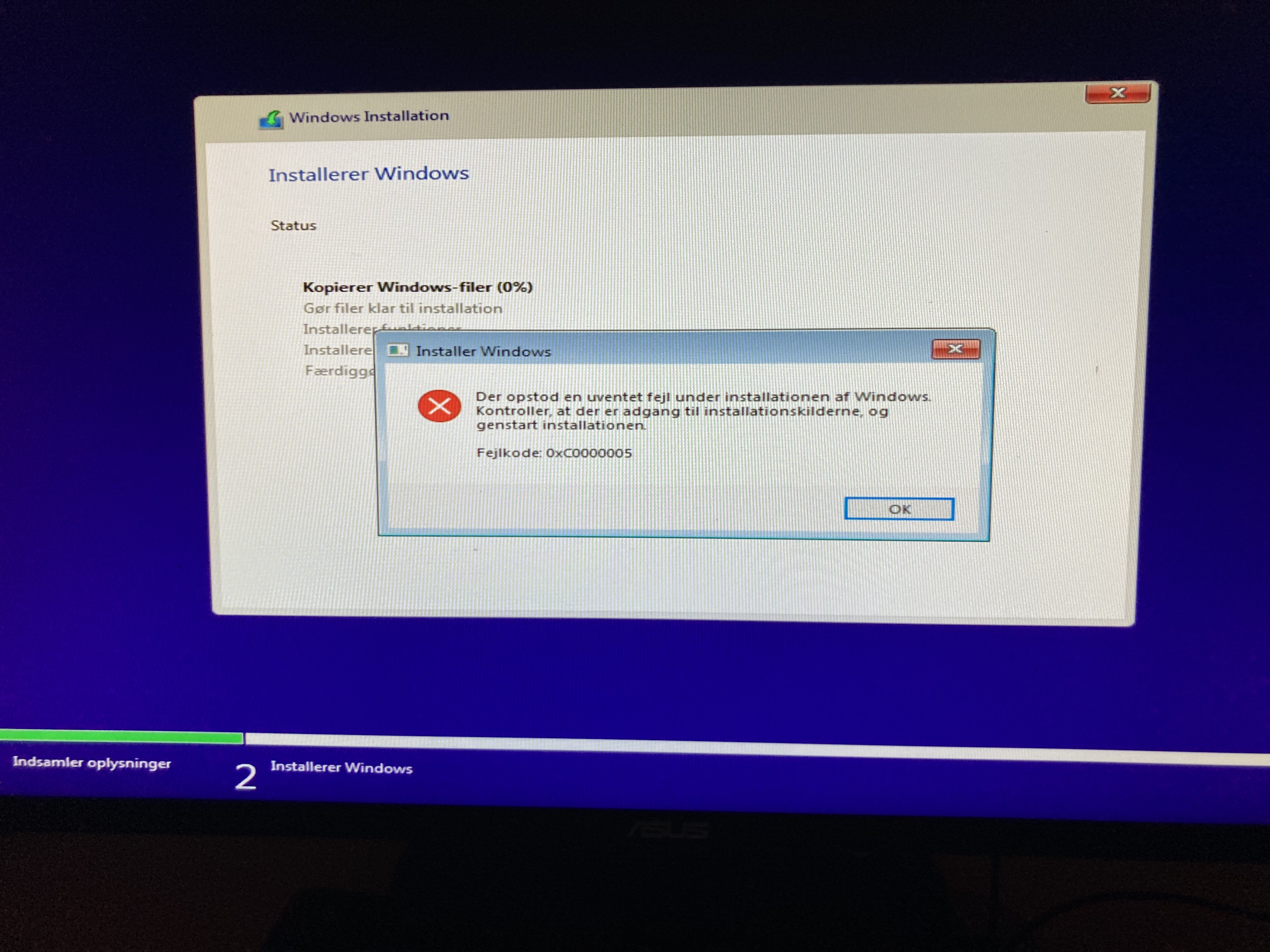

    Hej Apostolos_L
    Når jeg forsøger at installere windows gennem USB får jeg denne fejlkode 0xC0000005. Se nedenstående billede:
    Hvis jeg trykker vælg driver har jeg mulighed for at se, de forskellige harddiske. Der findes en BOOT X:, der ligner en recoverydisk, kan jeg på nogen måde anvende den til at installere windows? Se billede

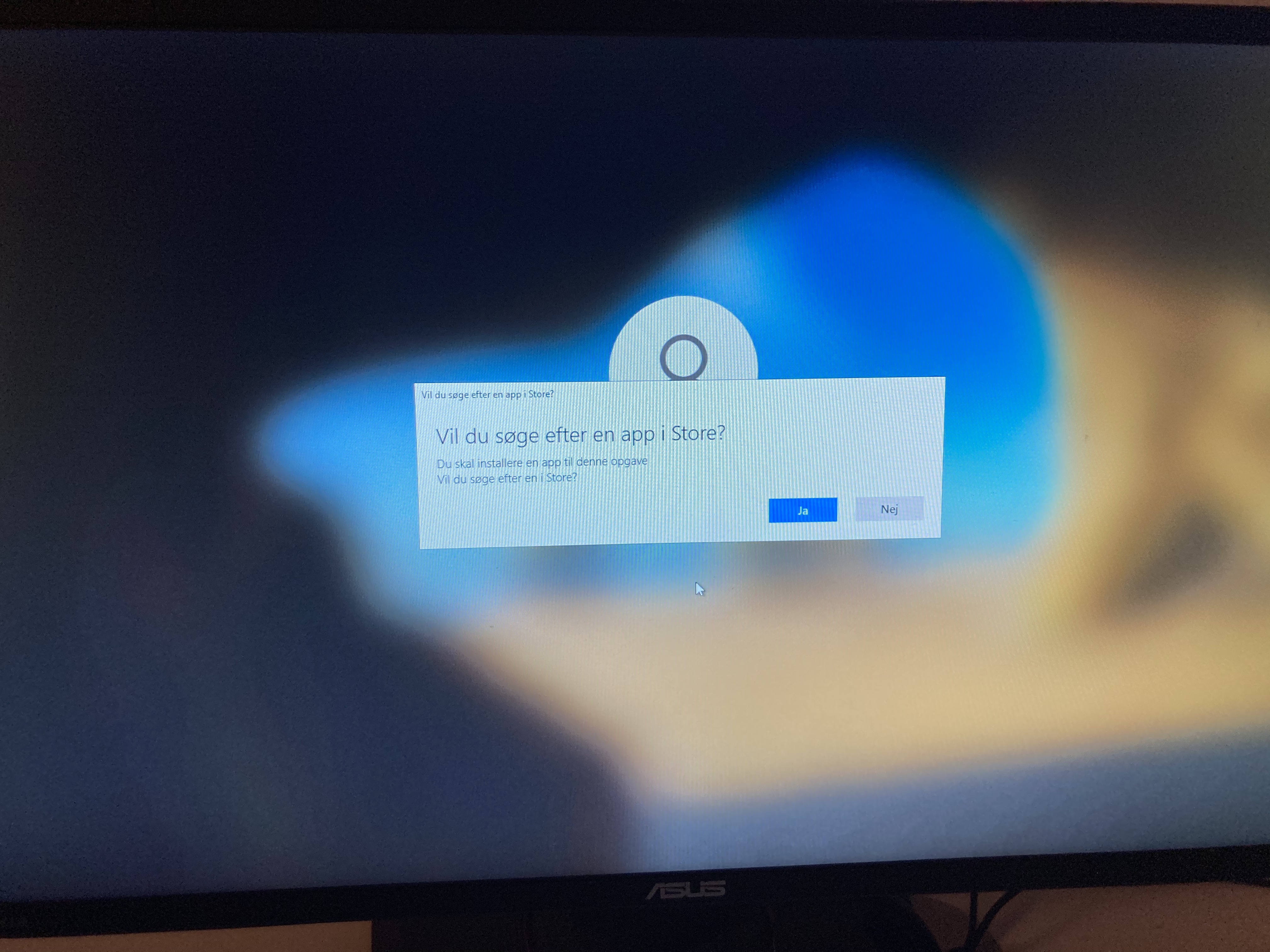

    Hej Apostolos_L
    Det er den første skærm jeg ser, så jeg logger ikke på først.
    Hvis jeg klikker på konfigurer PIN-kode sker der enten ikke noget eller så kommer følgende boks
    Hvis jeg klikker 'Ja' sker der ikke noget. Jeg har lavet en Windows ISO fil og lagt på en USB fra min mac, er det ikke den bedste mulighed?
