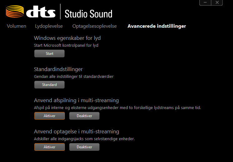

Hej.
Jeg kan ikke få min computer til at finde min høretelefoner. Men vil gerne finde min mic som sider i samme høretelefoner. Når jeg sætter ind i min høretelefoner og mic stik. Har to stik den ene er kun lyd. Den anden er lyd og mic, den sætter jeg stikket i.
Hvad kan jeg gøre?

Du har nu driveren korrekt installeret. Denne driver er den officielle, der leveres af HP.
Jeg konsulterede din pc-manual og bemærkede, at det stik, du tilslutter dit headset til, ikke er til et headset. Dette stik er til hovedtelefoner eller en mikrofon separat. Det er ikke muligt at bruge et headset med en mikrofon samtidigt ved hjælp af dette stik.
Du skal bruge en P3 Female til P2 Male adapter for at bruge dette headset på din computer.
Med denne adapter adskilles signalet i to P2-stik. En til hovedtelefonerne og en til mikrofonen.
Jeg fandt ikke manualen på dit sprog. Men du kan se manualen på engelsk i linket nedenfor. Oplysninger om computerens frontstik findes på side 3 i manualen.
https://h10032.www1.hp.com/ctg/Manual/c04331008...

    Vi beklager forsinkelsen i svaret. Jeg har været offline.
    Det havde jeg mistanke om. På din pc tror jeg, det er HP Audio.

    Min pc understøtter ikke Realtek Audio Console

    Jeg kan ikke se forbindelsesindstillingerne. Jeg er bange for, at dette ikke er den Audio Manager, jeg henviste til.
    Åbn Start-menuen, og søg efter "Realtek Audio Manager", "Realtek Audio Console" og "HP Audio" (Uden anførselstegn) en ad gangen.
    Se om du finder noget.

    Håber du forstår
