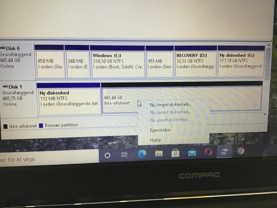

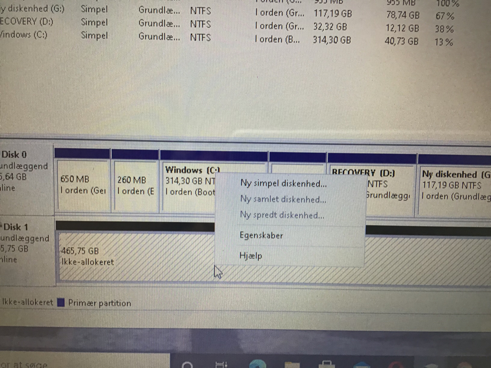

    Hvis drevet ikke er allokeret får jeg denne visning:
    Hvis den er allokeret:
    Det ser ud på samme måde uden det lille drev.

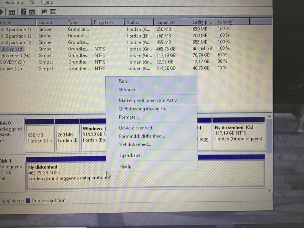

    Hvis drevet er allokeret, ser beskeden ved højreklik sådan ud:
    Det lille drev har jeg lavet ved at trække fra
    Dette er det nye drev:
    Og tallet for kapacitet for det gamle drev er 476812 Mb.
    Håber disse ting kan hjælpe dig til at forstå mit problem.
    Venlig hilsen
    Niels Chr

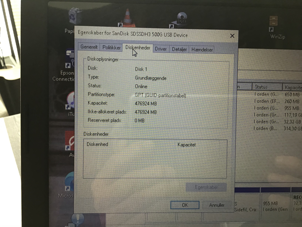

    2021-03-12T07:50:15+00:00
    Hej
    Jo, jeg har undersøgt det, og nu er begge gpt. Men stadig ikke nogen mulighed for spejling, desværre.
    Venlig hilsen
    Niels Chr
