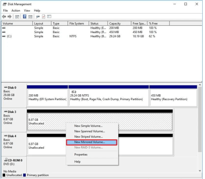

Hej,
Jeg har fået en ny harddisk, og vil gerne spejle den gamle over på den nye. Jeg har set jeres gamle svar, men når jeg går ind i Diskhåndtering og jeg højreklikker på den nye hd, kommer der ikke noget “New mirrored volume” frem, hvorfor jeg ikke kommer videre. Hvad gør man så? Vh Niels Chr

    Det er en rigtig fornuftig ide, at spejle sin harddisk så man sikrer sine filer og dokumenter, og jeg går her ud fra, du har forsøgt metoden som beskrevet her:
    1. Tryk Windows tast + X for at åbne Power menuen og vælg Diskhåndtering
    2. Højreklik på det tomme drev og vælg New Mirrored Volume

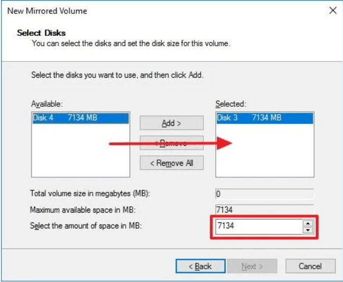

    4 Vælg det tilgængelige drev
    1. Vælg Tilføj (Add)
    6 Specificer størrelsen på den spejlede volumen

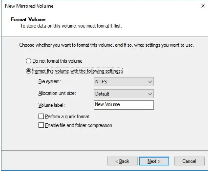

    8 Vælg et bogstav til Drevet eller brug default indstillingerne og vælg Næste
    9 Vælg Format this volume with the following settings og husk at filsystemet er NTFS, størrelsen af enheden er sat til default og du har indtastet et navn til volumen
    10 Vælg Perfom a Quick Format
    1. Vælg Næste
    12 Vælg Finish (afslut)
    13 Vælg JA til at konvertere basiske drev til dynamiske drev
    Din udfordring er jo så at du ikke har muligheden for at vælge New Mirrored Volume.
    Her vil jeg så høre, om din nye HD er samme størrelse eller større end den originale HD, for hvis den er mindre, vil muligheden IKKE dukke op.
