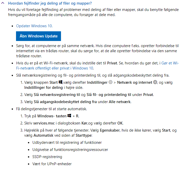

    2020-06-10T11:21:48+00:00
    Hej Palle,
    Jeg bruger et automatisk oversættelsesværktøj. Undskyld venligst fejl på sproget.
    Tak, fordi du leverede skærmbillederne. Det ser ud til, at Windows-konfigurationen på denne enhed er korrekt.
    Hvis du har begge enhederne konfigureret på samme måde, og de er forbundet til det samme lokale netværk, skal du tjekke din routerkonfiguration, hvis dette blokerer opdagelse af netværket.
    Du kan derefter kontrollere, hvilke filer på enheden der deles ved at skrive \localhost i File Explorer.
    Detaljerede trin og problemfinding i artiklen Fildeling via et netværk i Windows 10.

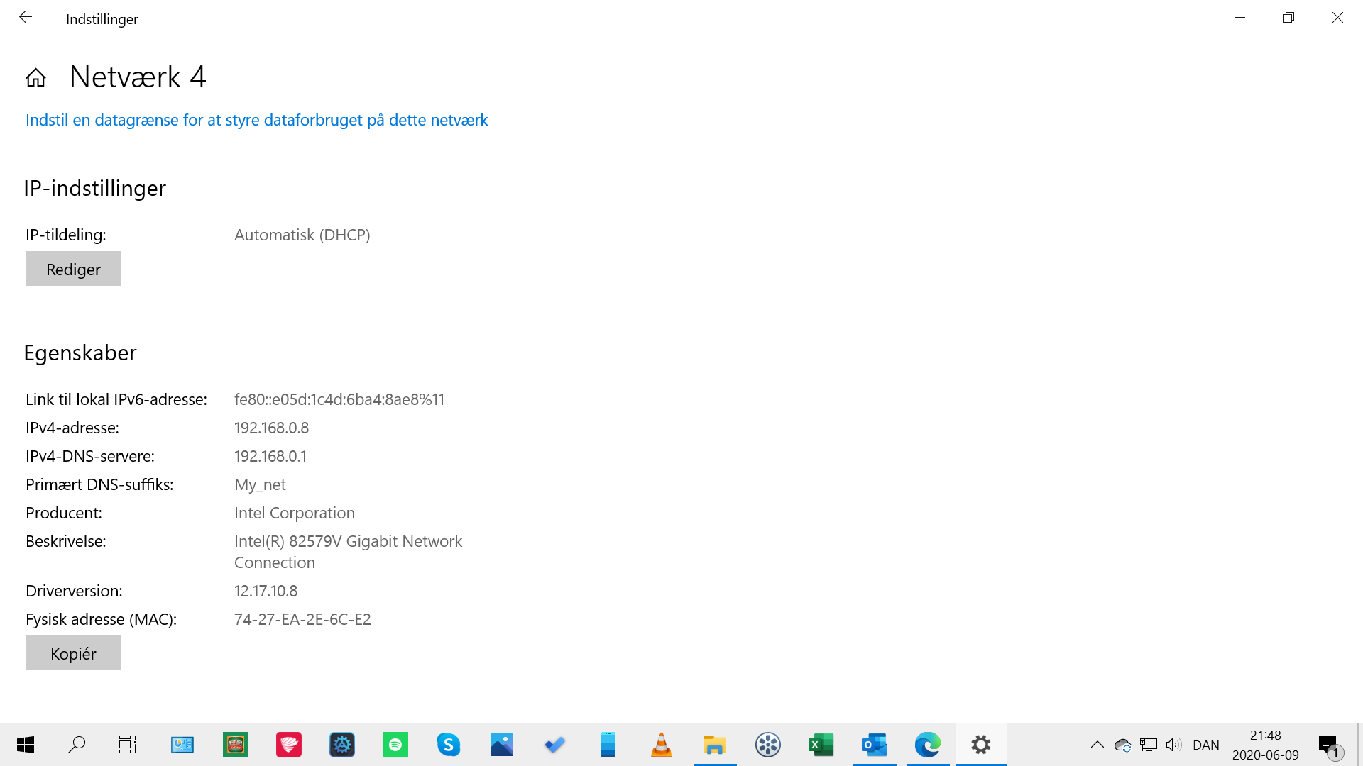

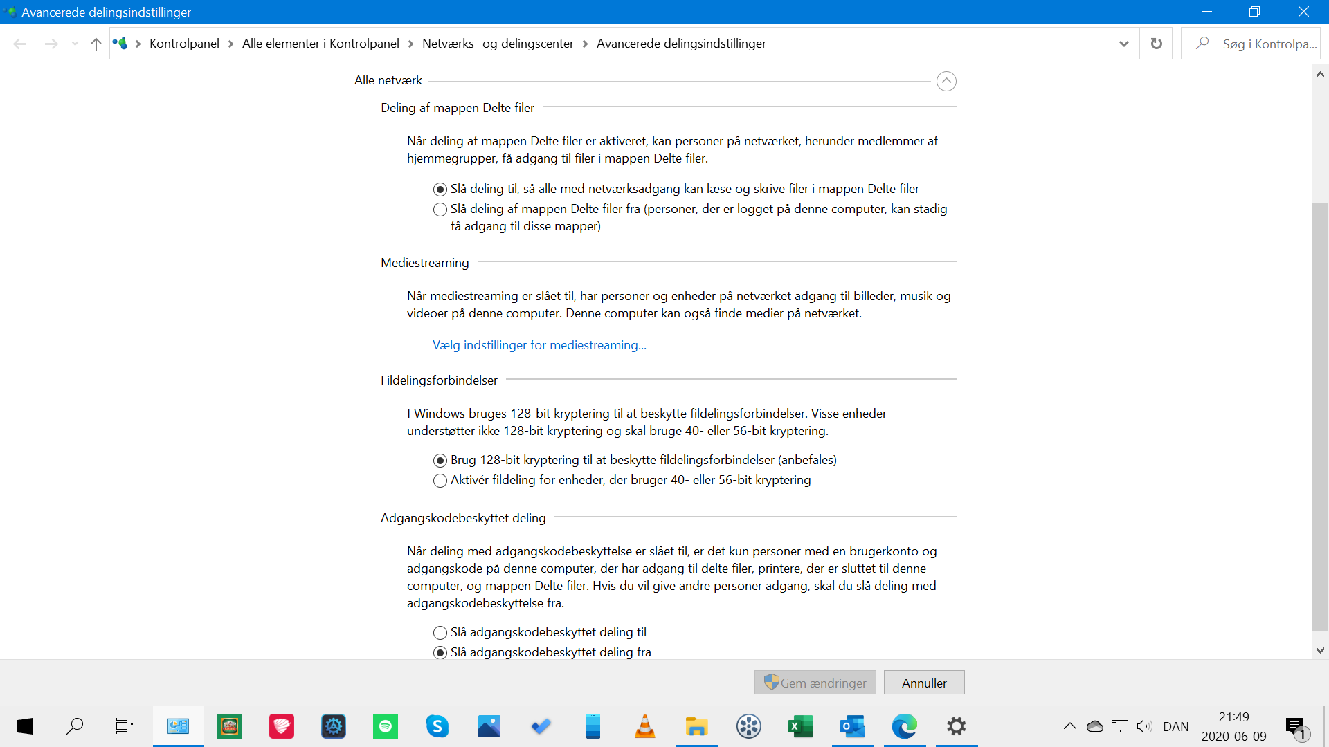

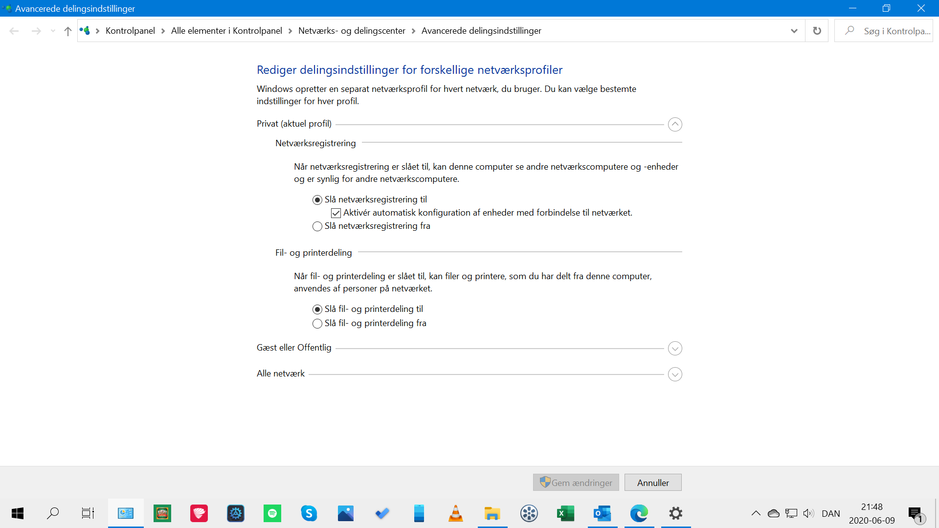

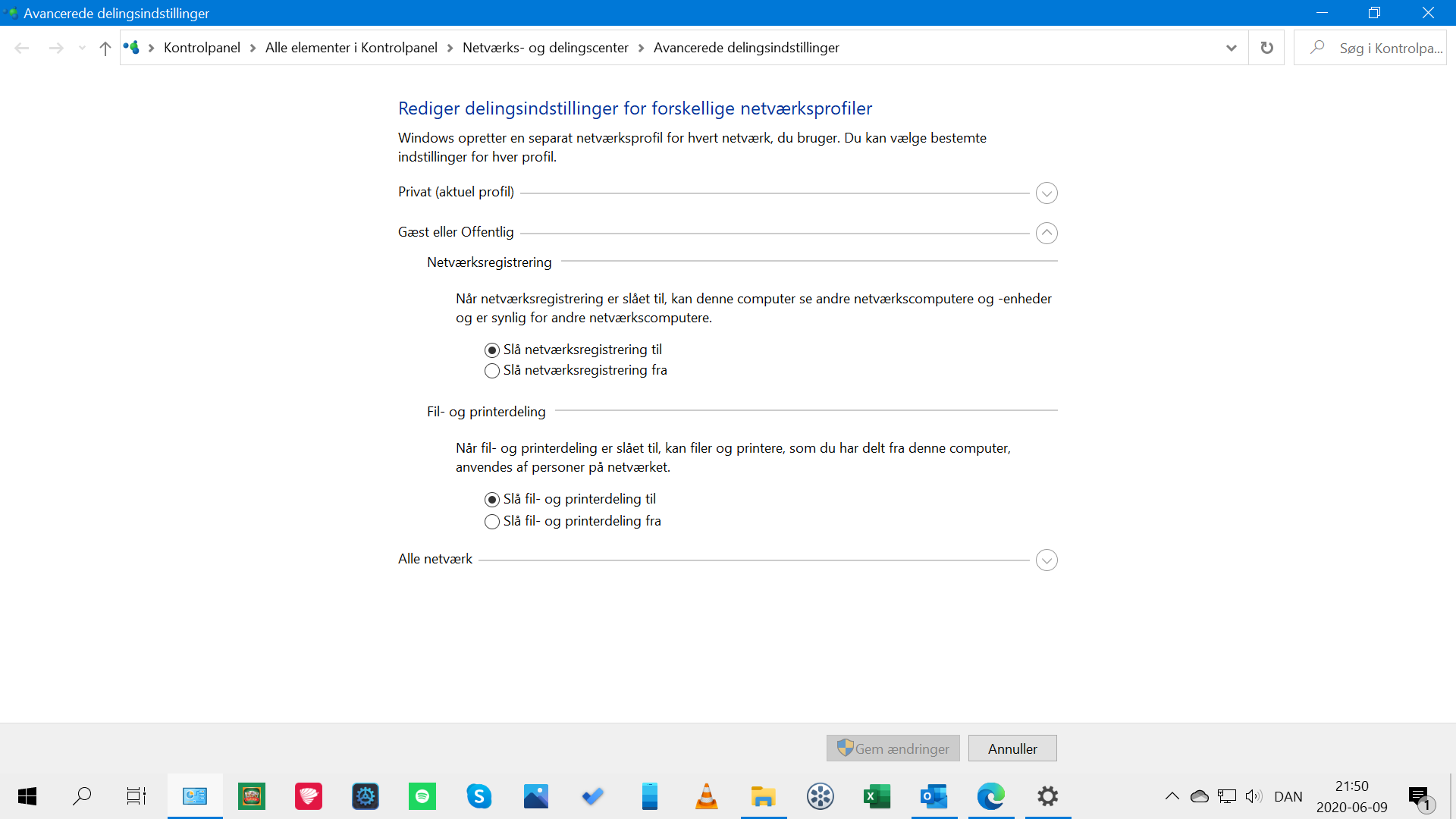

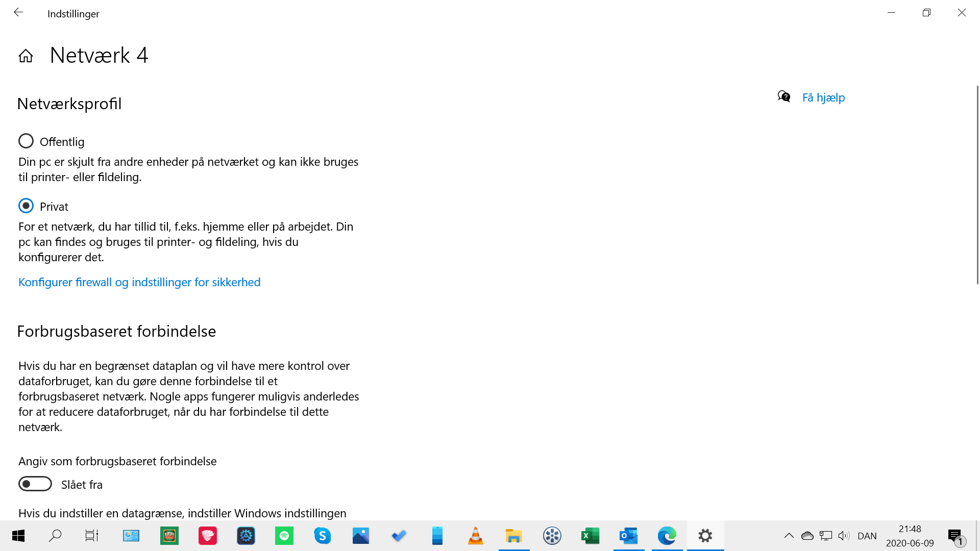

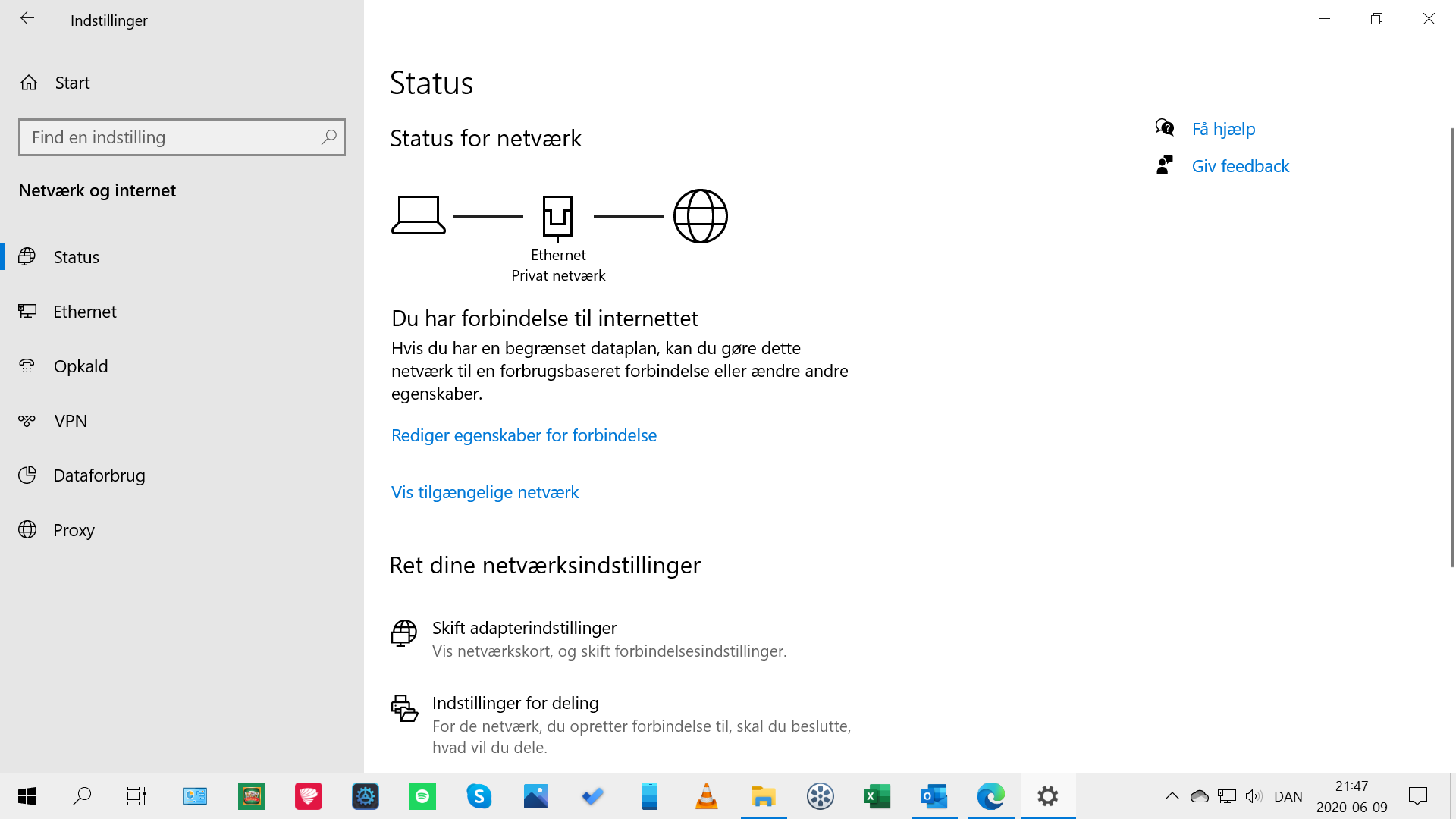

    2020-06-09T20:03:45+00:00
    Hej Jouni_E,
    Her er de ønskede skærmbilleder:
    og det hjælper ikke, at afbryde Chili Security som anvendes på alle enheder.
    Med venlig hilsen
    Palle L

    2020-06-08T11:32:10+00:00
    Hej Palle,
    Jeg bruger et automatisk oversættelsesværktøj. Undskyld venligst grammatiske fejl.
    Kan du vedhæfte skærmbilleder fra Indstillinger> Netværk> Status og indstillinger> Netværk> Status> Delingsindstillinger, så vi kan bekræfte, at det er konfigureret korrekt?
    Hvis du har nogen tredjeparts sikkerhedssoftware, kan det være en god ide at deaktivere det og kun teste med Windows Defender. Du skal også sørge for, at din router tillader kommunikation mellem pc'erne.
    Lad os se nærmere på dette.
    Med venlig hilsen,
    -Jouni_E
