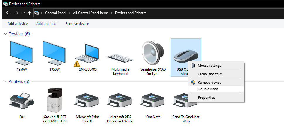

    Når du går ind i Kontrolpanel og finder Enheder og Printere ligger der så en ukendt enhed? Hvis der gør, skal du højreklikke på den, vælge fejlfinding og så køre denne.

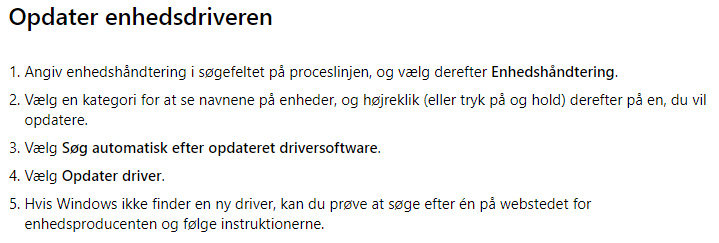

    Kan du gå ind i din enhedshåndtering og se om der er tegn på din telefon der, og i såfald opdatere driveren?

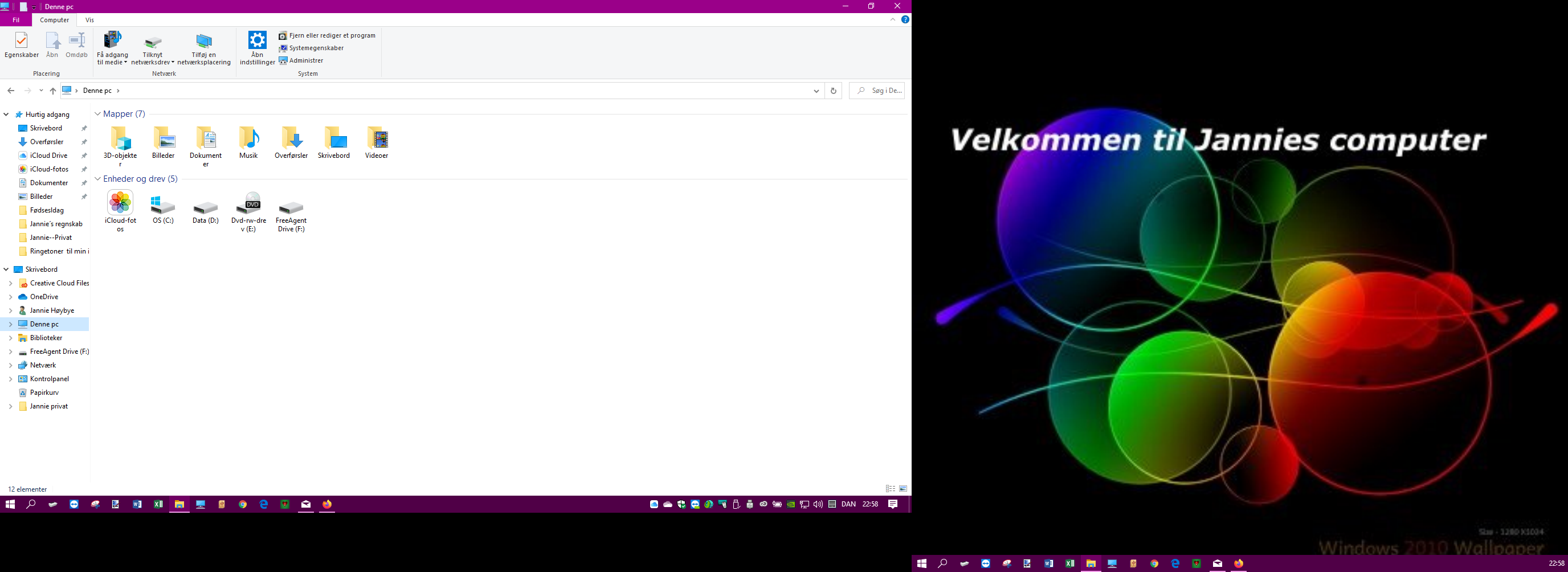

    Jeg gjorde som du sagde,  slettede den fil --genstartede PC og så kan du se, af vedlagte billeder, at den stadig står på den ene side- men ikke på den næste. D.v.s når jeg går ind på fjern  --så er den væk og telefonen vises stadig ikke på denne pc.
    hilsen  Jannie
    Håber du kan læse billederne.

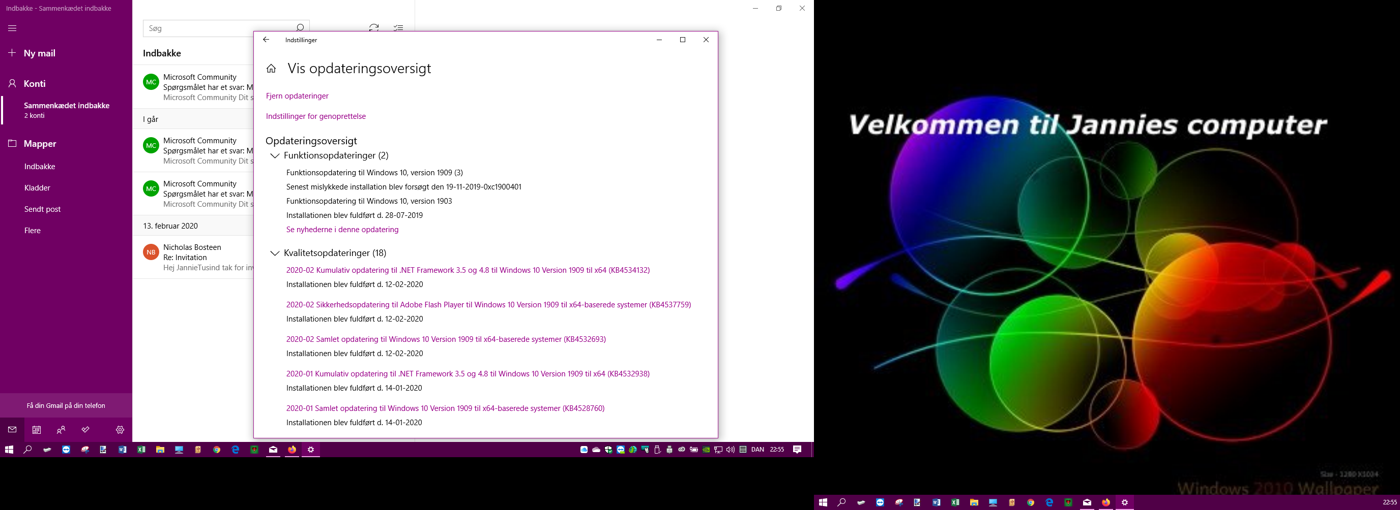

    2020-02-21T08:25:42+00:00
    Go'morgen Jannie,
    Tak for de gode billeder!

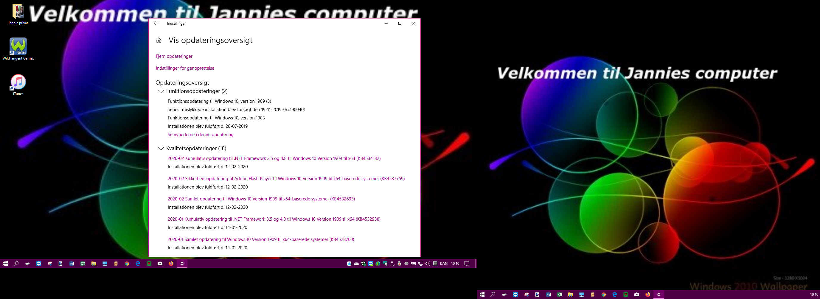

    Den opdatering du skal forsøge at fjerne hedder  KB4532693.
    Jeg kan se i din filhåndtering at telefonen mangler, og det skal den jo ikke!
    Men forsøg lige med at fjerne opdateringen og vend tilbage til mig.
    Hvis det stadig ikke virker, så vender jeg situationen med en af mine specialister.

    2020-02-20T22:11:39+00:00

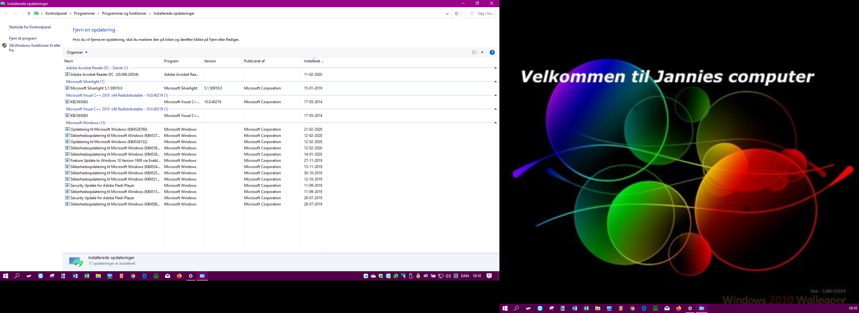

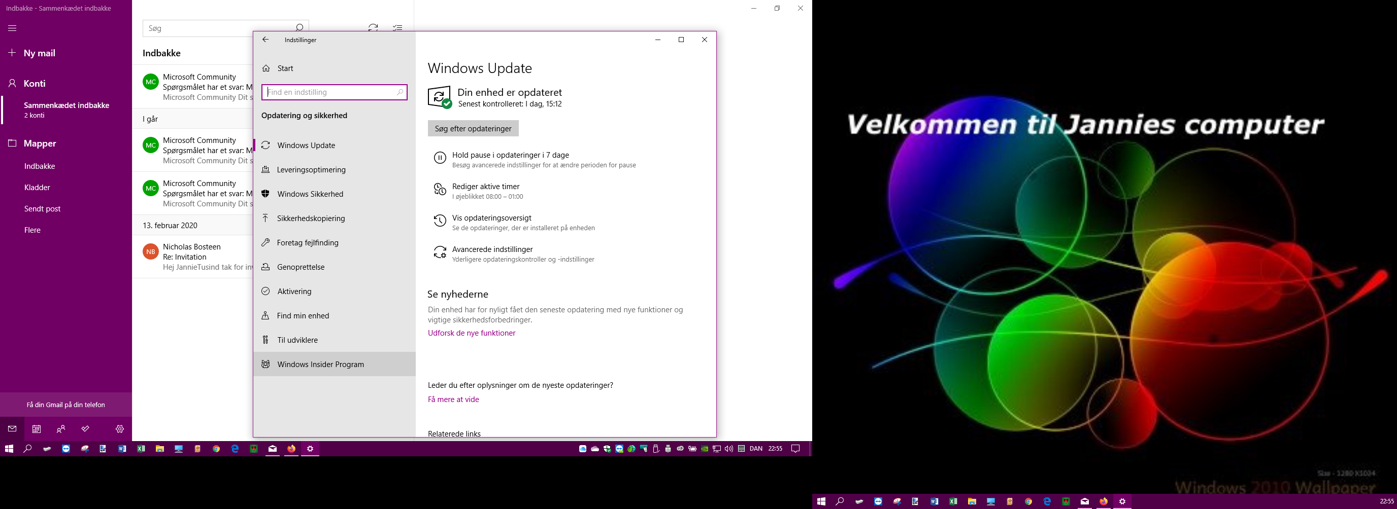

    Hej Igen og tusind tak dit svar. Jeg vedlægger printscreens over de sider, som du nævner, og som vises på PC.
    Jeg vil helst ikke fjerne for meget af de opdateringer, jeg ved at 1909 er den den sidste. Jeg kan godt prøve at fjerne, det der er opdateret den 12,2.20 --tror du det hjælper?
    ? Hilsen Jannie
    Du skal lige bytte lidt om på billederne. Det i midten --der mangler telefonen og det nederste skal først og nr. 3 er nr 2.
