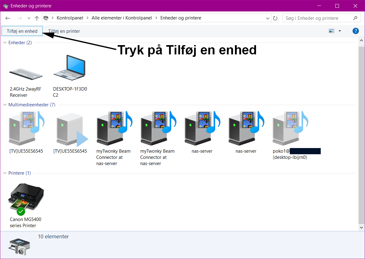

    2019-12-04T13:59:30+00:00
    Hvis den er tændt og tilsluttet Routeren så prøv
    i Kontrolpanelet Enheder og Printere at tilføje en enhed

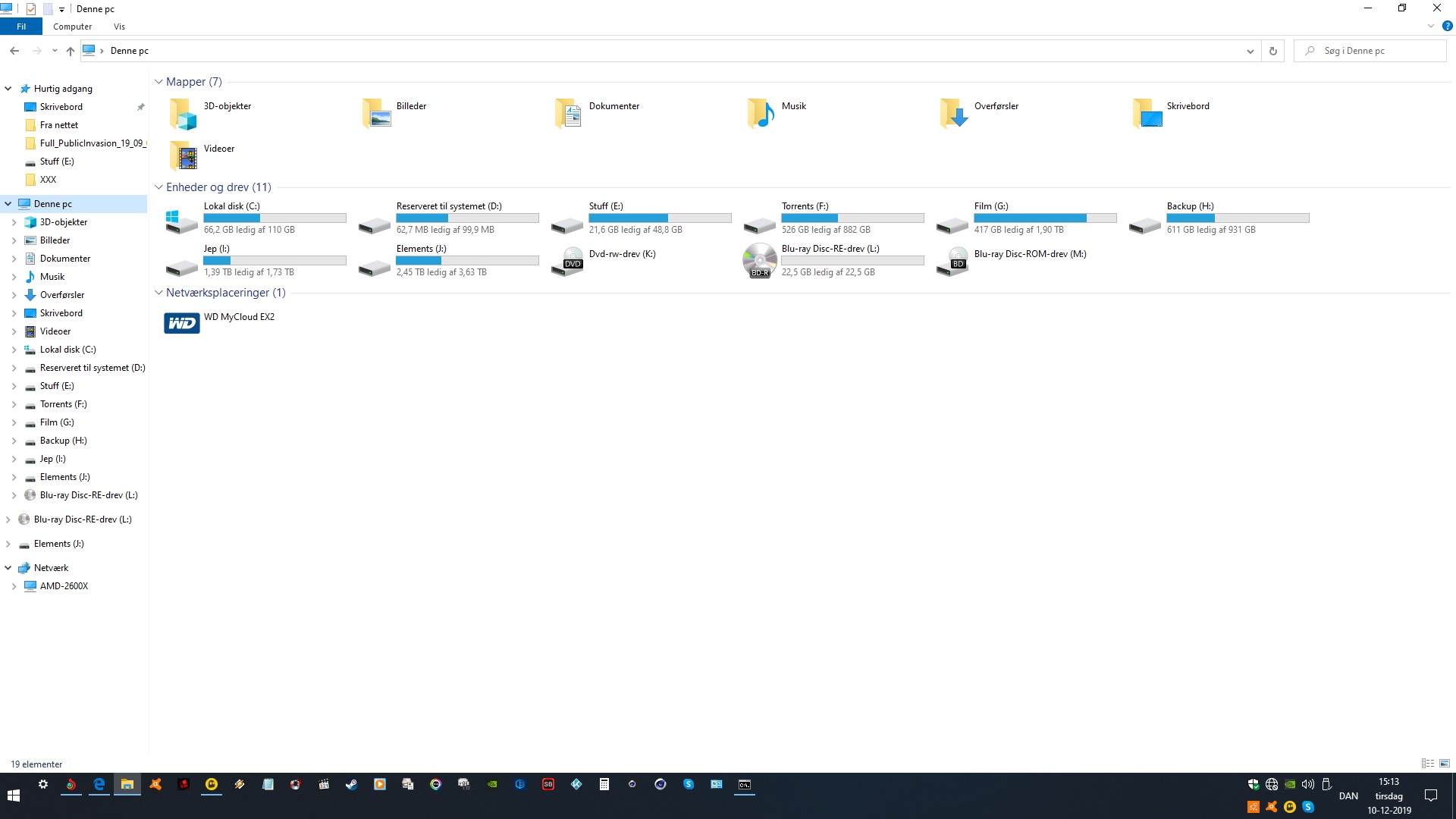

    2019-12-04T13:46:14+00:00
    Det hjalp desværre ikke, jeg kan ikke se min nas i stifinder.

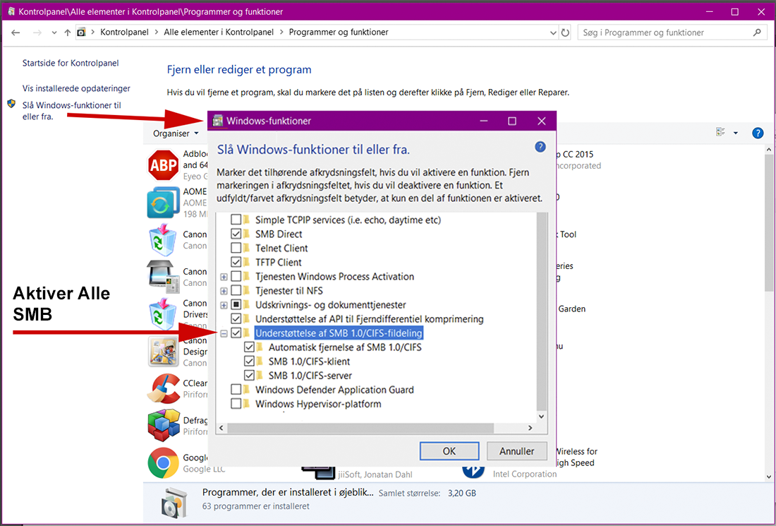

    2019-12-04T13:27:06+00:00
    Hej Jakob,
    VI prøver lige igen.
    Kontrolpanel,
    Programmer
    Programmer og funktioner, men du skal IKKE klikke ind på den, men vælge Slå Windows funktioner fra eller til.
    Så åbner der et vindue, og her ruller du lidt ned til du finder SMB1.0 (og så står der nok ogås CIF5 fildelingsstøtte)
    Du skal sætte flueben i boksen, og trykke OK eller Anvend
    Genstart pc'en.
    Forsøg lige om det så hjalp og vend tilbage med en opdatering!
    /Lis_M
