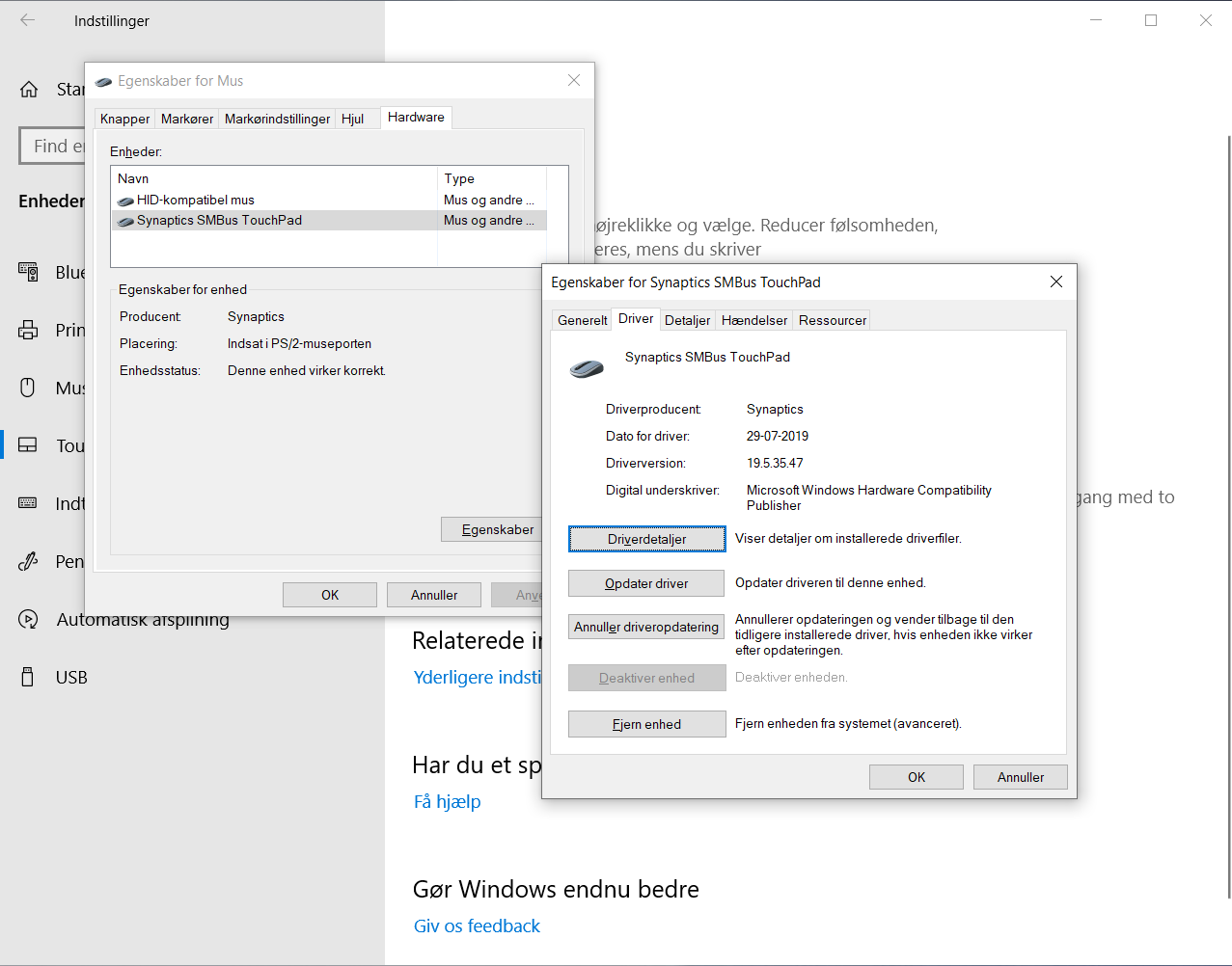

    2019-10-14T09:55:07+00:00
    Her er et skærmbillede. Er det det, du mener?

    2019-10-12T06:14:24+00:00
    God morgen.
    r der ikke bare en lille chance for at du kan vise et billede af din "Synaptics SMBus TouchPad"
    Tag eventuelt et billede med dit klippeværktøj gem det  et sted hvor du kan finde det

    2019-10-11T20:34:04+00:00
    Jamen, hvordan enabler jeg den så for at kunne disable den!? Kan ikke finde nogen funktion til at enable nogen steder. Under enhedsstatus står der "Denne enhed virker korrekt". Men jeg vil jo netop have, at den IKKE virker!
    Var dette svar nyttigt?
    2019-10-11T20:04:37+00:00
    Du skal jo ikke deaktivere men enable så du kan  sætte flueben i Disable internal pointing device når du har tilsluttet din Ex terne mus!
