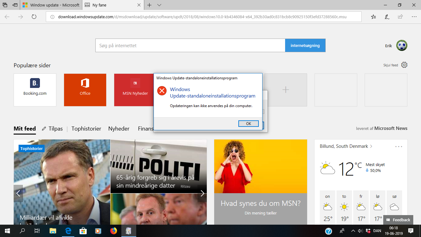

    jeg afinstallerede Avira antivirus og kørte Malicious Software Removal Tool, og der var ingen inficerede filer. Når jeg køre det direkte download KB4346084 kommer flg.
    Hvad gør vi så?

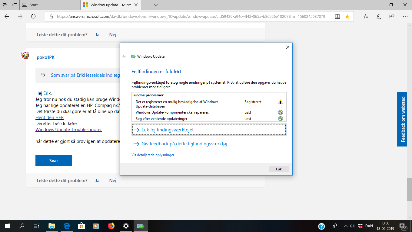

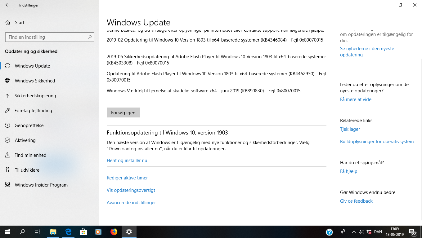

    Jeg hentede Cumulative Update og installerede den, kørte Troubleshooter (se screenshot7)
    Updates installeres stadig ikke og nu er der kommet flere til (se screenshot8)
    Hvad gør jeg nu?
