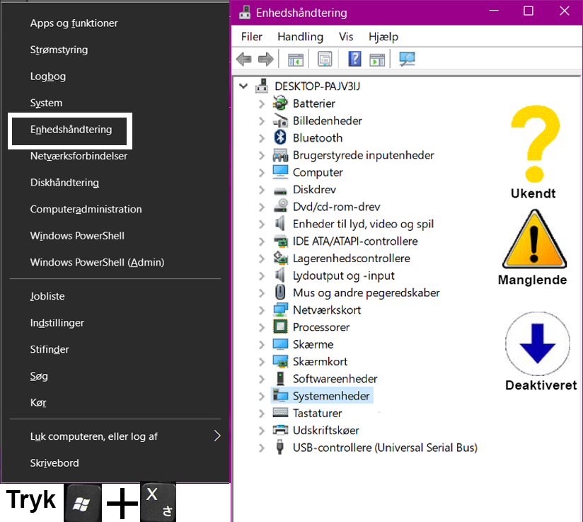

    Tak for svaret.
    Har lige tjekket det igennem og der er ikke nogen manglende eller deaktiverede drivers.
    Jeg prøvede sidste uge at tage én ramblok ud af gangen for at se om det ville løse problemet, men det samme skete, uanset hvilken jeg havde fjernet.

    2019-03-30T08:50:45+00:00
    Der er et par ting jeg gerne vil have dig til at kontrollere  ("På grund af problemer med hardwaren funktionerer Windows ikke længere korrekt")
    Tryk på Windowstasten + X  og vælg Enhedshåndtering se om der forekommer fejl eller manglende Drivere?
    Hvis der ikke er fejl? så prøv at fjerne en Ramblok af gangen og genmonter efter tjek.
    Var dette svar nyttigt?
