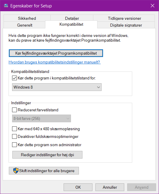

    2018-11-19T05:46:15+00:00
    Hej igen.
    Den originale driver har jeg på CD, en den passer nok ikke til Win10,
    Måske dog.
    men du skal nok have den til at køre i kompatibilitetstilstand?
    Find driveren højreklik på Setup ikonet vælg egenskaber dernæst fanen kompatibilitet.
    vælg at sætte flueben i kør dette program i kompatibilitetstilstand " Prøv både Windows 7 & 8

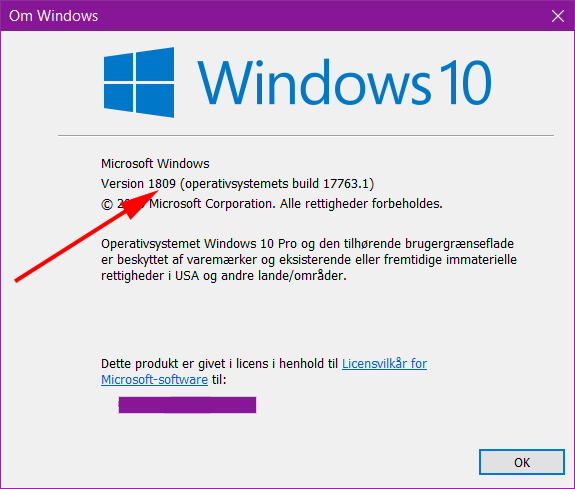

    2018-11-18T22:02:24+00:00
    Tak -- helt korrekt: Version 1809 build 17763.107.
    I enhedshåndteringen kan jeg stadig ikke se touchpad'en. Hvis det var muligt, blev der måske åbnet for at finde den rigtige driver. Den originale driver har jeg på CD, en den passer nok ikke til Win10, men på ELANs side kan den måske findes. Har du et forslag hertil?
    Det er pudsigt, at jeg i min søgen, har set så mange indlæg om det samme problem på forskellige PC'ere, hvor du også har været behjælpelig.
    Var dette svar nyttigt?
    2018-11-18T17:23:06+00:00
    En skam den ikke kører!
     Ja det er  10 - 2018, Som er udgivelses Dato og den du  downloadede  er 1809
    Gå til søg skriv Winver tryk på ok og du vil se denne!
