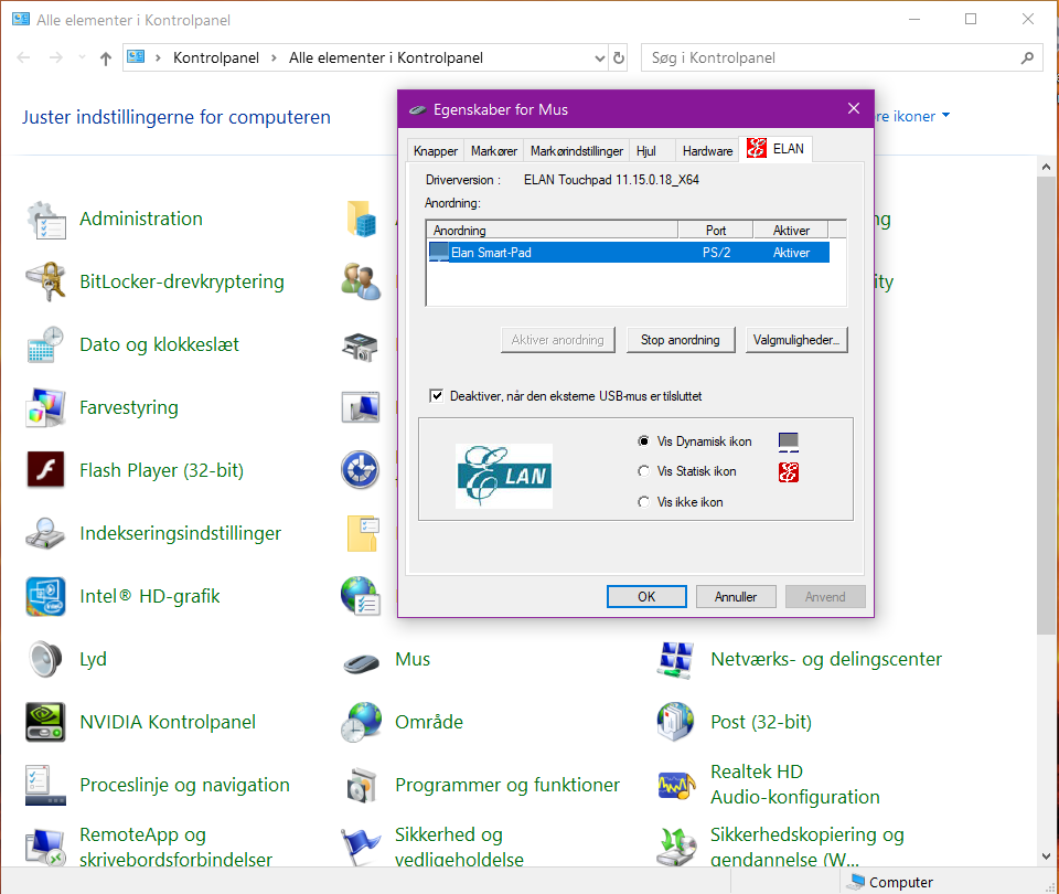

    2018-11-16T14:13:58+00:00
    Hej Kurt!
    Prøv at gå i kontrolpanelet og vælg Mus Vælg fanen Elan "(kan hedde noget andet)"
    Fjern Flueben Deaktiver genstart og genaktiver. Se om dette hjælper.

    2018-11-15T21:18:04+00:00
    Hej Kurt!
