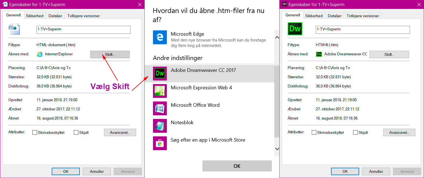

    Hvis du nu i stedet for at vælge Åbn med højre klikker på filen og trykker  på Egenskaber og vælger Skift.
    finder filen til Dreamweaver dernæst Anvend.
