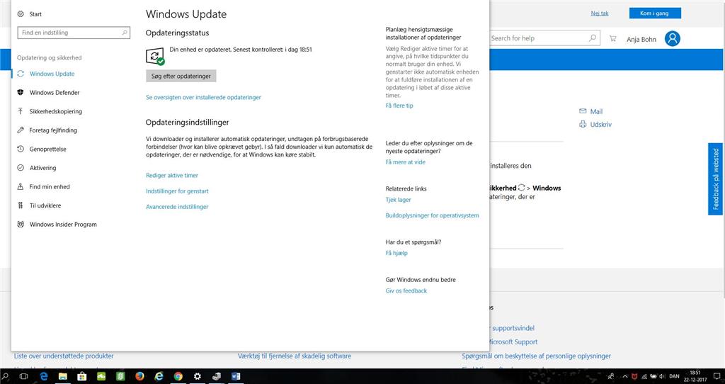

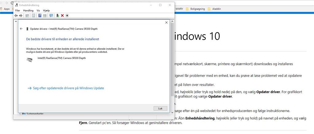

    Hej.
    Jeg har fulgt dine anvisninger, men jeg har den seneste version af Windows 10 og mine drivere er opdateret - se billeder herunder. Hvad kan jeg ellers gøre? Jeg har afinstalleret drivere, søgt efter hardwareændringer og genstartet computeren, men det virker heller ikke.

    Hej igen Anja
    Jeg kan se du ikke har den seneste version af Windows, derfor vil jeg gerne bede dig prøve at opdatere Windows.  Du må også meget gerne prøve at opdatere dine drivere, og se om det hjælper på problemet.
    Lad mig vide hvordan det går, og sig endelig til hvis du har nogle spørgsmål.

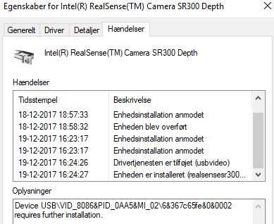

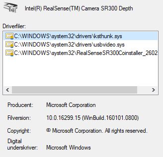

    Jeg har så sent som i går aftes fulgt trinene i den artikel, men uden succes. Jeg har i dag prøvet fejlfindingsværktøjet og det fandt et problem med Windows Apps Store cache, som det ordnede. Derefter genstartede jeg computeren, men den kan stadig ikke finde kameraet.
    I enhedshåndtering kan jeg ikke annulere kameraets driver opdatering. I går prøvede jeg at deaktivere og reaktivere den med genstarter imellem. Jeg prøvede også at fjerne driversoftwaren og søge efter hardwareopdateringer og så genstarte, men uden succes.
    I går var kameraet dog ikke at finde i enhedshåndtering under hverken Billedenheder eller Enheder til lyd, video og spil. Jeg kunne kun finde det under USB enheder. Men i dag var kameraet at finde også under Billedenheder. Det er der nedenstående oplysninger er fra. Så kameraet er blevet geninstalleret og under Generelt står der: "Denne enhed virker korrekt", men som det fremgår af nedenstående udklip, så er der et problem.
    Mit antivirusprogram blokerer ikke kameraet. Jeg bruger McAfee Total Protection.
