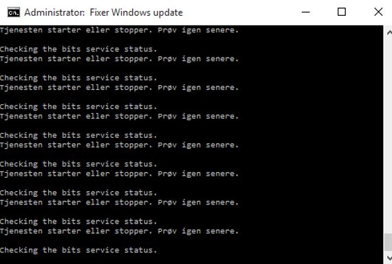

    2016-06-06T18:27:08+00:00
    Hej Michael
    Det virkede, men så kom der en ny update til Windows, og så startede problemerne igen :-(
    Jeg kørte dit script, men det begynder hurtigt at loope, med følgende tekst:
    Var dette svar nyttigt?
